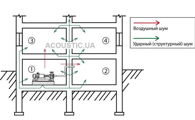

Нет, это неправильно. Для звукоизоляции структурного шума применяются абсолютно такие же методы, как и для изоляции воздушного шума. Подложку под ламинированный паркет укладывают только для компенсации неровностей стяжки и некоторого уменьшения уровня ударного шума (стук каблуков, передвижение мебели) под перекрытием в нижерасположенной квартире. Это же касается и плавающих полов с тонким изоляционным слоем 3-10 мм, которые изолируют только ударный шум "сверху вниз", но никак не наоборот.
Стук каблуков из нижерасположенной квартиры распространяется по всем ограждениям дома, в том числе и вышерасположенные помещения.
На рисунке изображена типовая схема распространения структурного шума из технического помещения с насосом. Этот источник структурного шума можно легко заменить стуком каблуков по плитке или паркету. Эффект будет тот же.

Postby dmmdmm » 19 Jan 2011, 18:51
Из указанной схемы следует, что звук, одинаково распространяется, как в соседние помещения, так и в помещение выше слева и справа, но непонятно, может ли звук так-же распространяться и выше 10-12 этажей.
