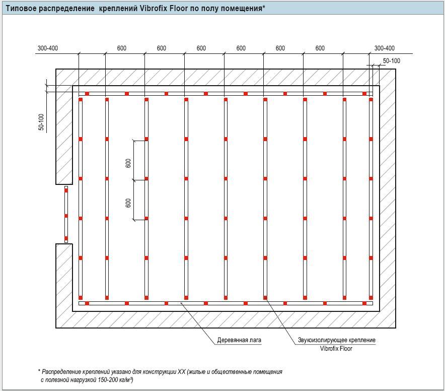

Postby Андрей Смирнов » 07 Oct 2010, 14:49
Типовое распределение креплений Vibrofix Floor по площади пола для жилых помещений (с нормативной полезной нагрузкой согласно требованиям СНиП 150-200 кг/кв.м):
- расстояние между лагами 600 мм,
- расстояние между креплениями вдоль лаг 600 мм.
При других значениях полезной нагрузки шаг лаг и расстояние между креплениями необходимо пересчитывать.
Кроме того, необходимо учесть краевые эффекты с повышенной нагрузкой по периметру помещения и в дверных проемах.
Типовая схема изображена на схеме.
Vibrofix Floor distribution.JPG (77.58 KiB) Viewed 7763 times

Postby Мать Кузьмы » 20 Jan 2015, 20:00
Добрый вечер!
Подскажите, пожалуйста, если шаг креплений Vibrofix floor получается 670 х 400 вместо 600 х 600, не будет ли от этого чего плохого?
Переделываю деревянное перекрытие в жилой комнате, в основном из-за проблем с ударным шумом. Есть существующие балки с шагом 670. На них вдоль будут положены лаги с помощью Vibrofix floor. В качестве лаг могу использовать только брусок 50 на 50 (из-за ограничений высоты). И вот боюсь, что со временем лаги такого маленького сечения будут прогибаться, поэтому хотела бы сделать крепления под ними почаще. Сверху будет ЦСП в 2 слоя и доска пола.
Мать Кузьмы
Joined: 19 Dec 2014, 19:17
Location: Моск. обл.
Re: Vibrofix floor
Postby Андрей Смирнов » 20 Jan 2015, 20:12
Такое уменьшение шага креплений вполне допустимо. Для полов с финишным покрытием керамической плиткой предусмотрен даже шаг 300х300 мм.
