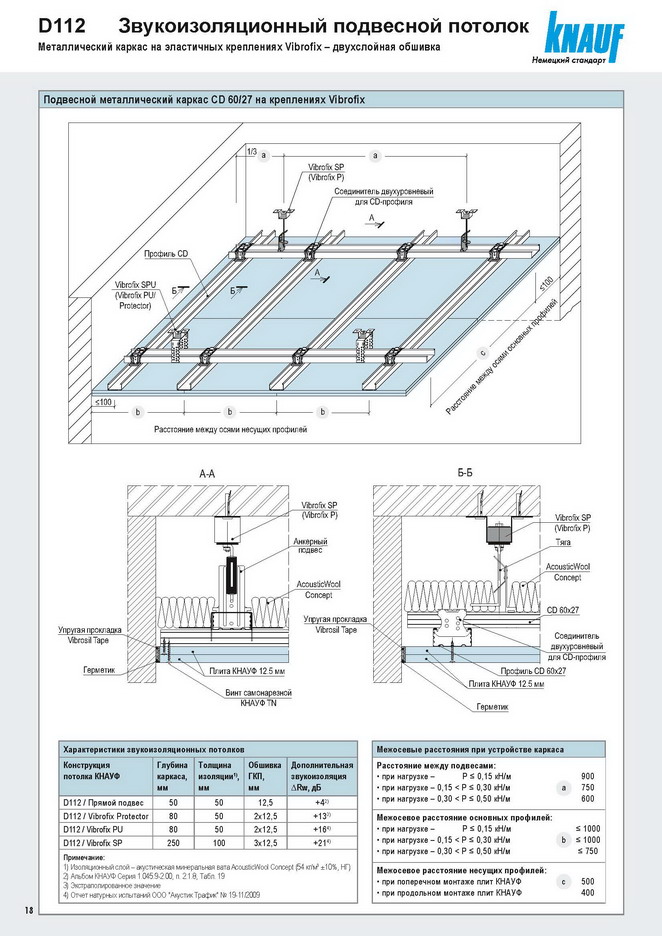

Никакой проблемы нет... количество подвесов расчитывается в зависимости от поверхностной плотности потолка... см. вложение
Acoustic_P24 18_resize.jpg (162.25 KiB) Viewed 13551 times

Postby hetrus » 04 Oct 2010, 20:39
Здравствуйте, Андрей.
По вложению выше рассчитал для потолка кол-во Vibrofix SPU с облицовкой 2х12 ГКЛ и минватой.
Получилось 28 штук.
Не слишком ли много? Проверьте пожалуйста.
Комната 3800х4800...
Как с вами связаться по вопросам заказа и доставки в Донецк?
hetrus
Joined: 20 May 2010, 00:43
Location: Донецк
Re: Количество Vibrofix PU для потолка в комнате
Postby Андрей Смирнов » 04 Oct 2010, 21:21
hetrus,
звукоизолирующие крепления Vibrofix полностью адаптированы для применения совместно с системой сухого строительства Кнауф. Поэтому их количество соответствует количеству обычных жестких креплений для монтажа подвесного потолка соотвествующей массы.
Необходимое количество ты оценил верно, но точную цифру скажут монтажники-строители.
