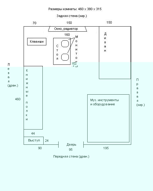

Прошу вас помочь с подбором материалов для ремонта/отделки помещения, а также с акустически целесообразным расположением оборудования и инструментов. Цель: практически приемлемая звукоизоляция и звукопоглощение в «музыкальной комнате».
Помещение – квартира в жилом доме, первый этаж кирпичной «сталинки». План комнаты:
Комната. План.JPG (25.96 KiB) Viewed 8188 times
Комната. План.JPG.html[/url] Соседи есть сверху и со стороны передней стены (через коридор). Правая и задняя стены – кирпич (капитальные), левая и передняя – дранка оштукатуренная (внутренние).
Функции помещения: (1) в основном контрольная комната и репетиционная, часто также (2) домашняя демо-студия (аппаратная и тон-зал в одном помещении) и, в некоторой степени, (3) жилая комната. Первая и вторая функции – преобладающие. Режим эксплуатации как «музыкальной комнаты» – интенсивный (ежедневно несколько часов). Записываемые источники звука: эстрадный вокал, электро-акустические ансамбли (гитара, бас-гитара, ударные, клавишные, саксофон, скрипка… не все сразу). Стиль: джаз, академическая музыка.
Пока предварительные идеи по ремонту/отделке комнаты таковы.
Пол. Ограничиться ламинатным полом, сверху ковролин. Нужны ли более «сильные» решения?
Потолок. Уже сделан гипсокартоновый потолок, между ним и перекрытием – пенополистироловые плиты. Видимо, неудачное решение для звукоизоляции, но их демонтаж маловероятен. Вероятно, дополнительно улучшить: приклеить плиты ECOPHON TAL-H 600х1200 толщиной 30 мм, а ниже их – акустический потолок, например, Newmat NEWACOUSTIC (если конструкция креплений выдержит) (идея с ). Сомнения: есть ли смысл и техническая возможность в установке панельной системы ЗИПС-Синема на имеющуюся конструкцию?
Стены. Варианты изоляции: плиты «Шуманет» на каркасе или бескаркасная система ЗИПС-Синема (плиты «Шуманет» + гипсоволоконный слой), смонтированные с применением виброизолирующих креплений. Варианты звукопоглощающей отделки: Мапписил или Экофон. Басовые ловушки по углам.
Дверь. Двойные двери с тамбуром.
Окна. Металлопластик 4+4+6 мм, 5-камерный.
Система вентиляции. Вероятно, шумопоглощающие воздуховоды SONODEC, в местах примыкания к перегородкам используются «виброизолирующие гильзы и для обеспечения герметичности конструкции швы необходимо заполнить герметиком «Виброисил»» (совет В. Роденкова).
Вопросы: что можно улучшить/выбрать в предлагаемых схемах ремонта/оформления помещения? Какие материалы применить? Как акустически целесообразно расположить предметы и оборудование в комнате?

как я понимаю, это все-таки не музыкальная комната, а хоум-студия.
Звукоизоляционные мероприятия необходимо проводить такого уровня, чтобы они решали проблему. А я не знаю есть проблемы с соседями или их нет.
Если звук мешает соседям, то необходимы адекватные меры.
Пенопласт внутри ГКЛ-потолка это очень плохо и наклеивание плит ECOPHON TAL-H 600х1200 толщиной 30 мм ЗИ не увеличит, хотя поглощение на ВЧ обеспечит. Гораздо эффективнее закрепить на потолок дополнительный слой ГКЛ.
ЗИПС это бескаркасная система и она не может быть установлена на потолок из ГКЛ и не может крепиться с помощью виброизолирующих креплений.
ЗИ студии будет более эффективна если применить облицовки стен из ГКЛ (2-3 слоя) закрепленных с помощью виброизолирующих креплений Vibrofix.

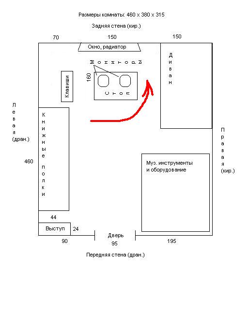

В комнате явно несбалансировано звукопоглощение и неоптимальна ориентация рабочего стола с мониторами. Лучше развернуть стол к окну. Будет полезна тяжелая штора.

Postby Michael » 28 Jul 2010, 05:29
Уважаемый Андрей,
спасибо за Ваш любезный быстрый ответ, ценные советы и объяснения.
Вы правы, речь идёт скорей о домашней студии.
1.Звукоизоляция и звукопоглощение
Сейчас звуковых проблем с соседями нет: входящих (ко мне) звуков не слышно; исходящих (от меня) почти нет, пока из-за ремонта музыка в комнате не звучит. Они, несомненно, будут от громкого исходящего звучания ударника – хотя я не могу предугадать, в какой степени.
Потолок. Насколько я Вас понял, даже дополнительный слой ГКЛ существенно ситуацию со ЗИ потолка не улучшит. Предположим, что всё-таки будет демонтаж потолка. Какое решение проблем ЗИ и ЗП Вы посоветуете для него тогда? Как Вы относитесь к вариантам: (1) ЗИПС-Синема + ГКЛ (125мм.), используются виброизолирующие крепления и прокладки; (2) плиты «Шуманет» на виброподвесах + ГВЛ + ГКЛ? Второй вариант экономичней, он подойдёт?
Пол. Скажите, пожалуйста, насколько обоснованы следующие соображения. «Структурный» шум будет передаваться, в том числе и по полу. Для его уменьшения можно применить плиты «Шумостоп» на бетонной армированной стяжке. Или всё же можно пренебречь «структурным» шумом и обойтись вариантом ламинат + ковролин?
Стены. Да, их облицовка ГКЛ планируется.
2.Организация рабочего пространства студии
Смысл шторы на окно понятен. Нужна ли штора на дверь?
В чём проявляется дисбаланс звукопоглощения в комнате? Заглушенные стены в сочетании с отражающими окном и дверями? Облицовка двери звукопоглощающим материалом улучшит ситуацию?
Каковы Ваши советы по поводу звукопоглощающей отделки?
Правильно ли я понял Ваше предложение по поводу места стола в комнате: я сижу лицом к окну, спиной к играющим музыкантам?
Ещё раз спасибо за терпение.

Postby Андрей Смирнов » 28 Jul 2010, 17:09
Michael,
ты невнимательно читаешь мои ответы.
ЗИПС не крепится с помощью виброподвесов.
ЗИ потолок на виброподвесах значительно эффективнее панелей ЗИПС.
Если у тебя будет работать барабанная установка, то плавающий пол просто необходим или как минимум "плавающий подиум".
По поводу расположения стола ты понял верно. Для сведения это более правильно.
