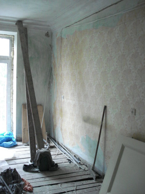

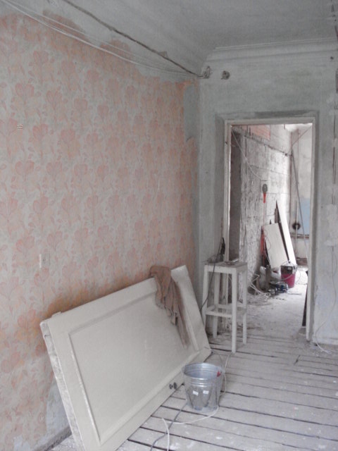

необходимо:
- звукоизоляция пола и двух противоположных стен в одной комнате;
- необходима звукоизоляция я так понял воздушного шума;
- я не хочу, чтобы соседи мешали мне;
- описание проблемы: шум от соседей сбоку c 2-ух сторон и снизу;
- жилая комната 18 метров квадратных, прямоугольной формы, высота потолка - 3 метра, длина - 5м 85см, ширина - 3м 10см;
- характер источника шума: телевизор, разговоры, шум от кухни и ванной соседей;
- планируемая отделка: под обои, паркет или паркетная доска;

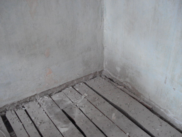

- описание конструкции: дом-сталинка, кирпич; стены межквартирные: половина кирпича!!! + штукатурка = 15см;
пол: деревянный на лагах, высота пола примерно = 13-14см;
