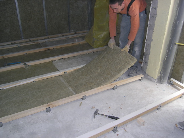

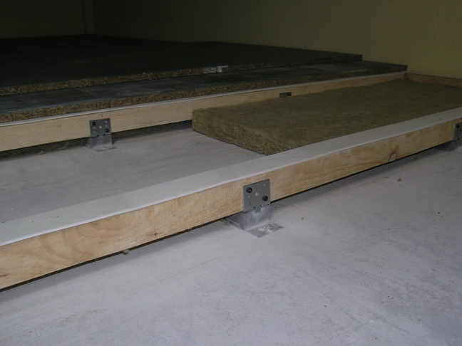

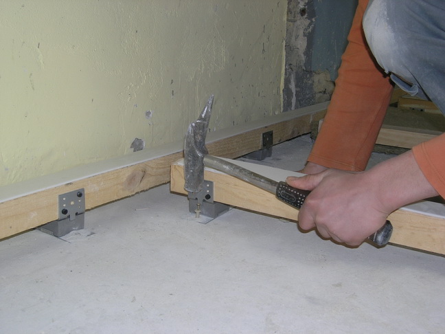

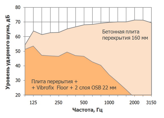

3. экстремально эффективный звукоизоляционный плающий пол получается при закреплении лаг к полу с помощью эластичных креплений Vibrofix Floor.
На диаграмме показаны значения уровня ударного шума под голым ж/б перекрытием и с плавающим полом на основе креплений Vibrofix, а также приведено несколько иллюстраций монтажа плавающего пола в помещении студии звукозаписи
Vibrofix Floor звукоизоляция.jpg (58.43 KiB) Viewed 18397 times
Плавающий пол Vibrofix + AcousticWool.JPG (112.93 KiB) Viewed 18397 times
Плавающий пол в студии.JPG (89.29 KiB) Viewed 18397 times
Плавающий пол Vibrofix.JPG (82 KiB) Viewed 18397 times
