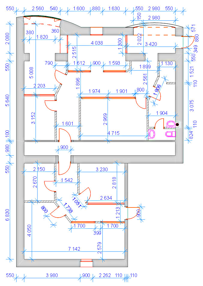

Подскажете пожалуйста, что можно предпринять, для звукоизоляции пола, по которому будут ходить на каблуках (если я правильно понимаю - это ударный шум), и покрытие пола будет керамическая плитка. Помещение используется под офис и находится на верхнем этаже дома (техэтаж). Размер помещении 10.80х5.60 м. и 6.90х7.00 м.
Высота потолка просто катастрофическа - 2,34 метра. Пол - плита перекрытия БЕЗ стяжки. Потолок - он еще опустится на 3 см.
Какое покрытие еще можно использовать вместо плитки, но с учетом устойчивости к женскому каблуку :D , и большой проходимости людей.
В последствии прмещение дожно еще разделиться перегородками из гипсокартона.
