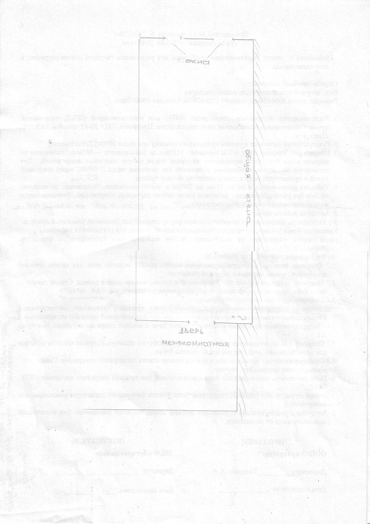

5. На прилагаемой картинке (надеюсь, она откроется) попыталась нарисовать общую стену между моими комнатами и соседскими. Как быть с изоляцией угла (в нем стоит "?")?
6. как должна примыкать конструкция к боковым стенам? Плотно? Через Вибростек? Если из-за кривизны стен между крайним профилем и стеной будут щели,чем законопатить?

Лека, прежде чем монтировать облицовку стены стоит разобраться в том, проникает ли шум в комнату другими путями: смежные стены, пол, потолок.
Для этого нужно просто :idea: приложить ухо к поверхности и послушать.
После этого станет понятно насколько может быть эффектива облицовка одной стены.
По всем Вашим вопросам относительно конструктива перегородки ответы находятся в АЛЬБОМЕ ЧЕРТЕЖЕЙ ЗВУКОИЗОЛЯЦИОННЫХ КОНСТРУКЦИЙ. Там же, цитирую :) , "приводятся акустические характеристики типовых звукоизоляционных конструкций, полученные на основании результатов целого ряда испытаний, проведенных в акустических лабораториях Австрии, Германии, Украины и России".
