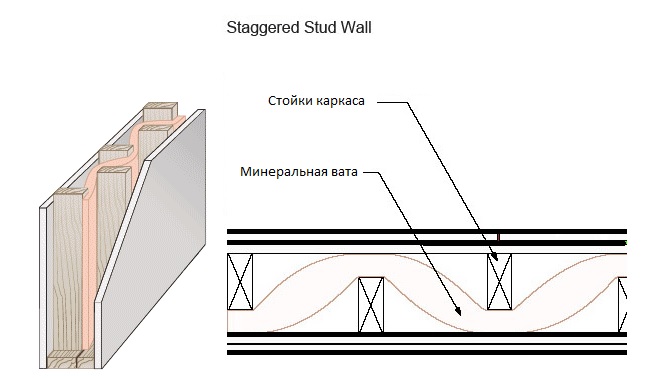

1. Гипсоволокно на 25% плотнее сердечника гипсокартона, поэтому для звукоизоляции лучше применить двойную облицовку ГВЛ 12,5 мм с обеих сторон перегородки. Радикально увеличить звукоизоляцию перегородки на деревянном каркасе можно применив конструкцию стоек типа "staggered stud wall"? принцип которой понятен из рисунка
staggered stud wall.jpg (47.09 KiB) Viewed 15288 times
2. см. п. 1
3. см.п.1
Re: ЗИ перегородка
Postby vasilii » 13 Jan 2017, 17:17
Прямо вариант из пособия Ингерслева -варианты типовых перегородок тех времен, когда вату заменяло ""войлочное одеяло" , "змейкой" идущее между брусков каркаса . И если убрать некоторые детали -например, меньшую толщину( бруски каркаса задвинуты за линию брусков противоположногй стороны каркаса - перекрывают линию ,Соединяющую бруски противоположной стороны каркаса ) и один слой ваты вместо двух -
то будет похоже на W125 от Кнауф .
Выше- ответ не требуется- просто некое наблюдение.. :)

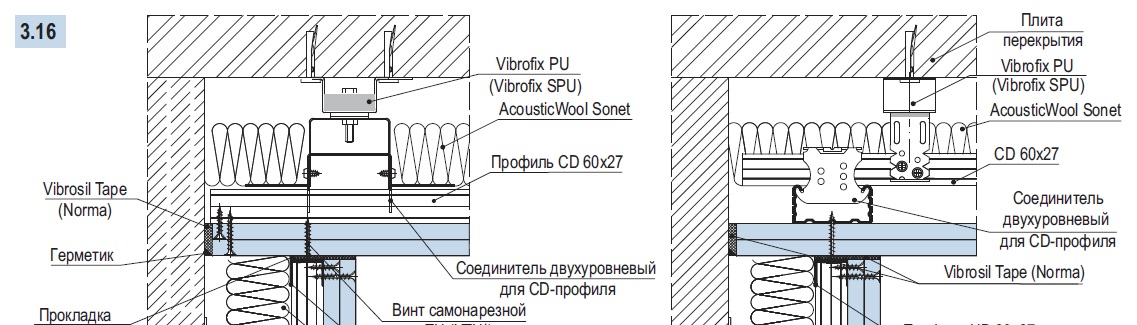

Андрей, а нормально будет применить профиль Vibrofix Liner 50 совместно с профилем Gyproc Ультра ПН 50/37 ? Планирую облицовку Саундлайн-dB плюс ГВЛ-12.5. Спасибо.
P_a_v_e_l
Posts: 41
Joined: 03 Oct 2016, 10:53
Location: РФ, Московская обл.
Re: ЗИ перегородка
Postby Андрей Смирнов » 17 Jan 2017, 22:38
Профиль Gyproc Ультра ПН 50/37 это обычный сстоечный профиль, такой же как и кнауф ПН 50/40.
Его можно применять в сочетании с Vibrofix Liner 50.

Postby P_a_v_e_l » 01 Mar 2017, 16:55
Андрей, сейчас в Москве практически невозможно купить профиль vibrofix liner 50. А какая может быть альтернатива, для виброразвязки облицовки с потолком ? Потолок жесткий, оштукатуренный.
P_a_v_e_l
Posts: 41
Re: ЗИ перегородка
Postby Андрей Смирнов » 01 Mar 2017, 17:05
Павел, в принципе можно сначала смонтировать подвесной потолок, а потом примкнуть к нему облицовкой стены. В этом случае будет максимальная развязка от перекрытия потолка.
Re: ЗИ перегородка
Postby P_a_v_e_l » 01 Mar 2017, 17:15
Андрей, нет, подвесной очень не хочется, не хочется уменьшать высоту потолка.
У меня есть немного "Силомера" красного цвета, если я сделаю через прокладки из этого материала ?
P_a_v_e_l
Posts: 41
