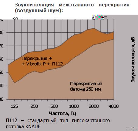

Звукоизоляционный потолок был смонтирован с помощью креплений Vibrofix PU (с упругим элементом из материала Sylomer) общей толщиной всего 85 мм (левая часть рисунка). Косвенная передача шума по стенам и перегородкам была снижена применением звукоизолирующих направляющих профилей Vibrofix Liner 100.
До и после проведения монтажа мы произвели измерения звукоизоляции межэтажного перекрытия на объекте.
Результат виден на графике. Звукоизоляция воздушного шума возросла на величину достигающую значения 18 дБ. Для такого «тонкого» решения это очень много.

Чтобы увеличить дополнительную ЗИ до значения 24-25 дБ необходимо увеличивать толщину подвесного потолка до 250-300 мм и применять более эффективные крепления Vibrofix SP.
