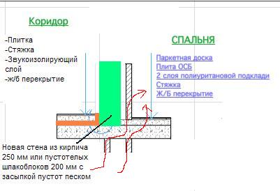

Здравствуйте,
Прошу прощения за повторение некоторых аспектов ранее обсуждаемых ситаций а именно: " халтурная стена" и " шум на лестничной клетке". У меня ситация дублирует пратически 100 % ситацию с "халтурной стеной" по части контруктива стены за которой источник шума и неприятное соседство с проходным коридором ведущим на лесничную клетку, плюс ряд дверей (3 шт) в перегородках (примыкающих к стене за которой расоложена спальня) без уплотнения в притворе и без доводчиков, которые походящими сквозь коридор людьми и скозняками захопываются и открываются с огромной силой, что в совокупности создает все три вида шумов.
Посоветуйте пожалуста оптимальный вариант решения вопроса. Желаемый результат - устройство звукоизоляционной преграды со стороны коридора лестничной клетки. Прилагаю схемы: план, разрез и узел в котором вариант устранения мотика шума.
Любое Ваше участие сочту за милость. Зарание благодарен. Слава
Схемы: план, разрез и узел( вариант решения)

Postby Андрей Смирнов » 14 Jan 2010, 20:15
ситуация конечно тяжелая...:(
Стенка хилая и хорошо переизлучает шум.
На первом рисунке показаны основные пути распространения звука в комнату.
Если мероприятия в квартире проводить нет возможности, то со стороны коридора следует:
1. выполнить плавающий пол для предотвращения проникновения шума от стука каблуков.
2. разобрать перегородку в коридоре и возвести стенку из полнотелого кирпича или пустотелых шлакоблоков с засыпкой пустот сухим песком. Теплоизоляцию пенопластом ни в коем случае не штукатурить толстым слоем цементного раствора. Можно зашпаклевать толщиной 1-2 мм и покрасить. В противном случае возможно резонансное снижение звукоизоляции. (см. Миф №8 по ссылке http://acoustic.ua/recommendations/438 )
Зазор между перегородками в этом случае составит 25-70 мм.
3. обязательно установить на двери доводчики
Эти мероприятия позволят значительно снизить уровень проникающего шума.
Но нельзя забывать, что остаются косвенные пути передачи шума (рис.2) из коридора этажом ниже и этажом выше.
Эти пути без мероприятий в квартире перекрыть не удастся...:(
Успехов!

Postby Kazzz » 15 Jan 2010, 10:41
Андрей спасибо огромное за отзывчивость, оперативность и квалифицированную консультацию - приятно иметь дело с профессионалами. Все предельно понятно. Просьба. Предложите пожалуста вариант со стороны Спальни, или возможно двухстороннее: Коридор - Спальня. Если это будет более еффективно я готов пойти на все мероприятия по достижению лучшего результата.
Большое спасибо. С уважением Слава.
Kazzz
Joined: 14 Jan 2010, 16:41
Re: ударный, воздушный и структурный шум из коридора
Postby Андрей Смирнов » 15 Jan 2010, 13:33
Наиболее правильным был бы комплексный подход с обязательными мероприятиями в источнике, т.е. в коридоре, см. предыдущий пост.
В квартире я бы посоветовал разобрать перегородку из "1/4 кирпича" и применить Конструкцию №25 (см. ссылку http://acoustic.ua/recommendations/175).
Такой подход радикально снижает косвенную передачу шума из коридоров выше и ниже этажом.
Если по известным причинам выполнение плавающего пола в квартире невозможно, то следующие по эффективности Конструкции № 26 и № 24.
Потери в площади помещения это плата за снижение уровня шума...:)

Postby Kazzz » 18 Jan 2010, 12:30
Привет Андрей,
еще один вопрос на ту же тему. А что если воздушную прослойку в существующей конструкции перегородки засыпать сухим песком а со стороны квартиры применить рекомендованые конструкции.
Спасибо

Postby Владимир Контарь » 18 Jan 2010, 15:57
Такое решение решение хорошо в плане звукоизоляции, т.к. масса результирующей стенки получиться около 450 кг/кв.м. Плюс к этому песок обладает достаточно большими внутренними потерями и задемпфирует существующие тонкие стены.

Postby Владимир Контарь » 18 Jan 2010, 18:03
Единственный вопрос, который нужно уточнить - это нагрузка на конструкцию плиты перекрытия от такой перегородки.
Возможно такое проектное решение с использованием кирпичных перегородок в 1/4 кирпича имеет под собой какие-то основания, кроме удешевления конструкции.

Postby Kazzz » 18 Jan 2010, 19:16
Да замечание существенное! Спасибо.
Дом новый - монолитный железбетонный каркас, сплошное ж/б перекрытие В=200мм. Этажом ниже в том же месте по стояку по - видимому перегородка в кирпич, по крайней мере такие перегородки есть в других местах это точно, ведь по нормам межквартирная стена-перегородка должна быть минимум 250 мм (в кирпич), а значит и по нагрузке приближается к 450 кг/м2.
АЛЬТЕРНАТИВА! А если использовать перлитовый песок его удельный вес где-то в 3-4 раза меньше!
