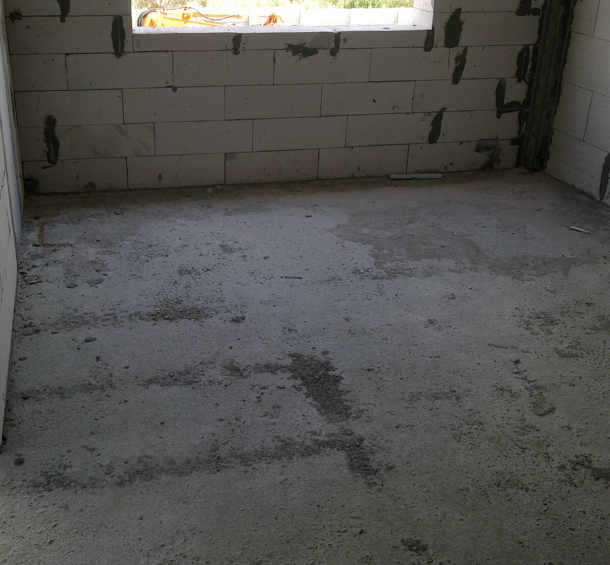

Postby profeMaster » 08 Jan 2018, 21:41
здравствуйте!
имеет ли смысл делать звукоизоляцию комната-в-комнате, для повышения комфорта жизни в мноквартирном монолитно-каркасном газобетонном доме на период ремонтов у соседей, если в комнате имеется оконный проем размером 1,8 х 1,6 м?

Postby Андрей Смирнов » 08 Jan 2018, 21:45
profeMaster wrote:здравствуйте!
Ответ на этот вопрос дает себе каждый сам.
Все зависит от планировки квартиры, конструктивных особенностей здания, состава ограждающих конструкций, индивидуального восприятия шума и других факторов.

Postby profeMaster » 08 Jan 2018, 22:11
меня волнует, насколько целесообразно обшивать ГКЛ все плоскости в комнате, если есть такой оконный проем.

Postby Андрей Смирнов » 08 Jan 2018, 22:56
Дело не в оконном проеме, а в отношении площади окна к площади хорошо излучающих поверхностей комнаты.
По сравнению с тонкими перегородками из пенобетона, стеклопакеты переизлучают звук в меньшей степени.

Postby profeMaster » 10 Jan 2018, 04:53
Так все плоскости будут из ГК, за исключением двери и окна. Поэтому интересует, будет ли снижение шума на 12 дБ, или окно весь кайф поломает)

Postby Андрей Смирнов » 10 Jan 2018, 09:21
Как можно ответить на вопрос "будет ли снижение шума на 12 дБ", не зная никаких исходных данных и планируемых ЗИ мероприятий?
В предыдущем сообщении я написал о пенобетоне/стеклопакетах.
Но чтобы количественно что-то оценивать необходимо проведение измерений в квартире и анализ ограждающих конструкций.
Сразу и безапелляционно на ваш вопрос отвечают только продавцы различных материалов... :)
