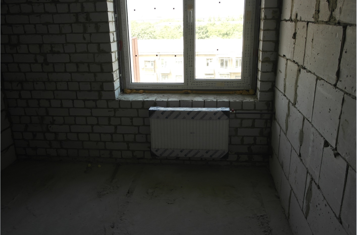

У меня назрели еще пару вопросов. Почему Вы везде исключили ГВЛ? Я думал, что ГВЛ наоборот создает тяжелую (массивную) конструкцию?
В данном случае следует выполнить облицовку как минимум из 3 слоев ГКЛ 12,5 мм, а лучше применить ГКЛ Кнауф Диамант.
А если я оставлю свою конструкцию ГВЛ+ГКЛ, намного это хуже? Потому как у меня, наверно 3 листа ГКЛ не влезут.
Настоятельно рекомендую снести межкомнатные перегородки из пенобетона и выполнить стандартные ГКЛ перегородки с двухслойной обшивкой и акустической минеральной ватой на основе каркаса 75 или 100 мм и направляющих профилей Vibrofix Liner. Разница в звукоизоляции ударного шума сверху и снизу будет радикальной.
А вот тут бюджет, уже не позволяет. Если, как я писал, расшить шов между стеной и потолком и заполнить пеной. Это что-то даст? или не морочить?
И фото, почему не влезут три листа ГКЛ:
Вот такое расстояние от окна до стены с соседями
Безымянный 123.jpg (238.77 KiB) Viewed 25281 times

Postby Андрей Смирнов » 31 Jul 2015, 14:18
Если 3 ГКЛ не помещаются в простенке, то остается вариант применения ГКЛ Кнауф Диамант в 2 слоя. Это будет наиболее приемлемо в данном случае.
Кнауф Диамант имеет массу более чем в 1,5 раза большую по сравнению с обычным ГКЛ.
Расшивать верх перегородки из пенобетона и заполнять пеной не очень хорошая идея. Такая перегородка будет неустойчивой, особенно если закрепить на нее тяжелые книжные полки или нечто подобное. Потребуется какой-то узел сопряжения перегородки с перекрытием потолка с помощью ограничительных уголков и т.п.
Важно! Перед монтажом облицовки межквартирную стену необходимо оштукатурить или как минимум тщательно заполнить раствором все стыки между блоками.
