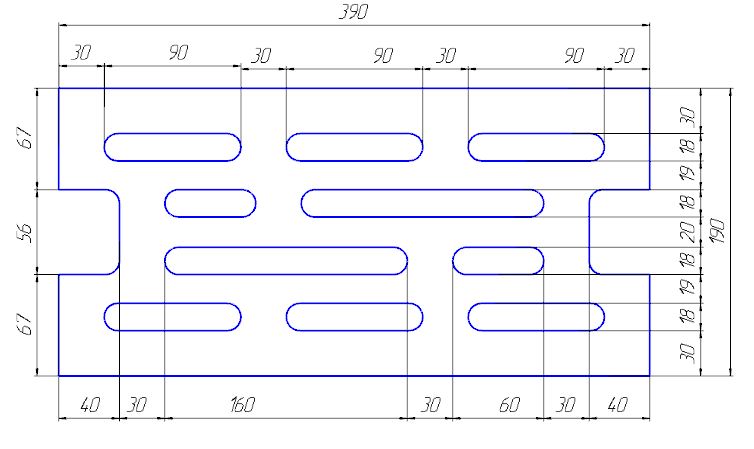

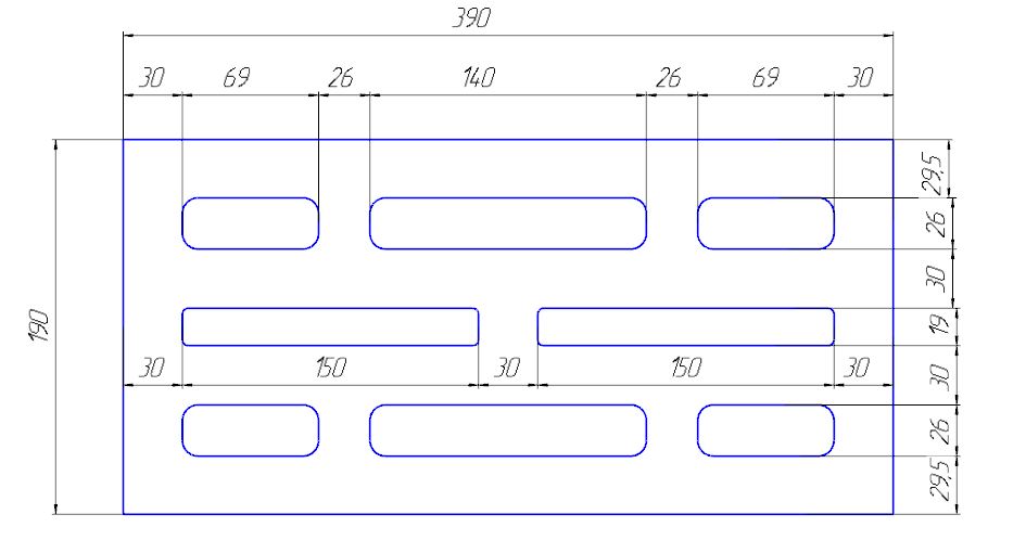

Доброго времени суток. При выборе строительных материалов, столкнулся с дилеммой, производитель предлагает два вида стеновых камней. Непосредственно вопрос, есть ли, с точки зрения звукоизоляции, разница между этими двумя канями?
камень 2.JPG (50.94 KiB) Viewed 58540 times
камень 1.JPG (51.68 KiB) Viewed 58540 times

Re: Какая звукоизоляция считается «достаточной»?
Postby Андрей Смирнов » 30 Mar 2021, 08:59
Как я понимаю, это разрез керамических строительных блоков. Укажите их тип и объемную плотность (кг/м3) пожалуйста.

Postby Александр Струк » 30 Mar 2021, 09:41
Да, прошу прощения, забыл указать. Это вид сверху камней. Материал изготовления - керамзитобетон марки М35, с плотностью примерно 1600кг/м3.
Postby Андрей Смирнов » 30 Mar 2021, 10:28
Если объемная плотность блоков примерно одинакова, то и ЗИ свойства будут схожими.
Postby Александр Струк » 30 Mar 2021, 10:51
Спасибо, то есть расположение пустот в данных камнях и их размер не сильно влияют на звукоизоляцию?
Postby Андрей Смирнов » 30 Mar 2021, 11:32
Теоретически разница между этими двумя вариантами не должна быть заметной.
Практически можно дать ответ только проведя акустические измерения.
