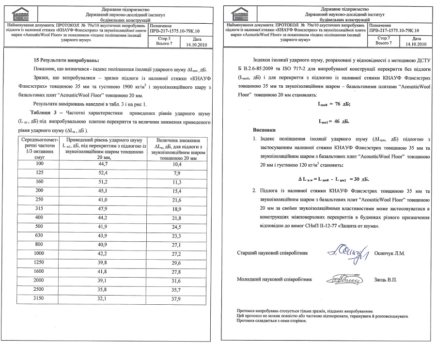

Могу показать результаты испытаний пола на основе стяжки 35 мм Knauf FE и слоя 20 мм Acousticwool Sonet F.

Вот единственный протокол, который удалось найти по сборной стяжке по вате. Вата Эковер, можно сказать редкая. Загружу для наглядности так сказать
