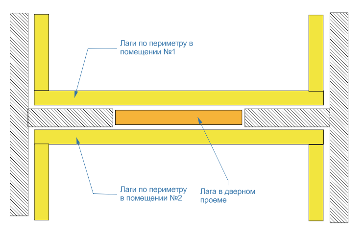

Полное разделение конструкций пола с двумя параллельными лагами в проеме конечно лучше, но есть и сложности.
Вы выполняете плавающий пол на упругих опорах, которые дают небольшую усадку при нагрузке от ходьбы (0,5-1,0 мм).
В случае двух независимых лаг будет периодическое вертикальное смещение настилов пола на стыке, что не очень хорошо для финишного покрытия.
В случае применения одной лаги этого не происходит.
Для исключения потенциального скрипа между лагой и настилом обычно применяют тонкую (2-3 мм) упругую ленту, например, из пенополиэтилена.
Можно настил пола не закреплять саморезами к центральной лаге, а только к периметральным.
Консоль при этом получается совсем небольшая, но два настила будут акустически разделены.
Такой подход используется в студийной практике.

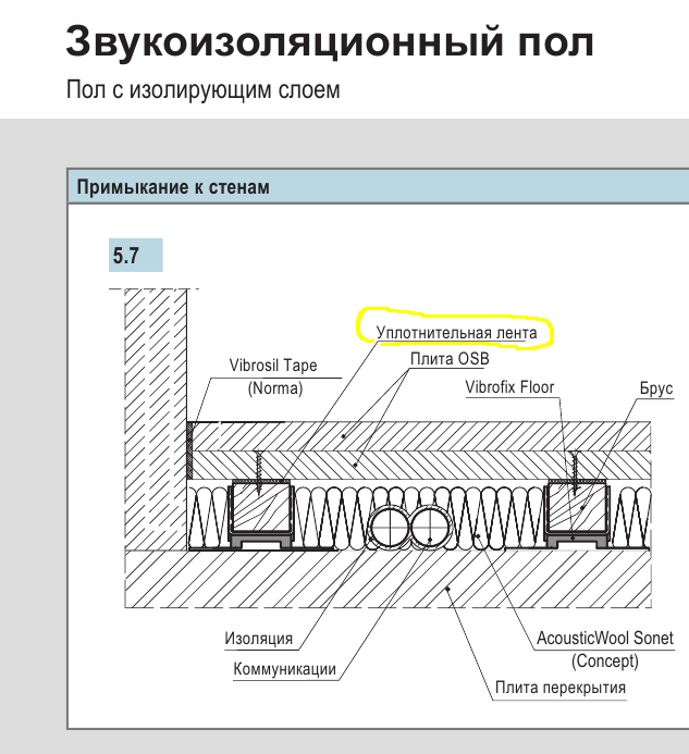

es-domak wrote: А почему про это не говорится в альбоме Acoustic_ua_knauf_solutions?
А если посмотреть внимательнее? :)
Re: Комплексная звукоизоляция в двух смежных помещениях
Postby es-domak » 21 Feb 2020, 07:32
Андрей Смирнов wrote:А если посмотреть внимательнее? :)
Точно! Есть в альбоме про уплотнительную ленту:

Андрей Смирнов wrote:В случае применения одной лаги этого не происходит.
Обдумываю этот вариант...
А к чему будет эта лага крепиться? Настил к ней мы решили не крепить.
Получается она "стоит" только на двух подкладках из Силомера?

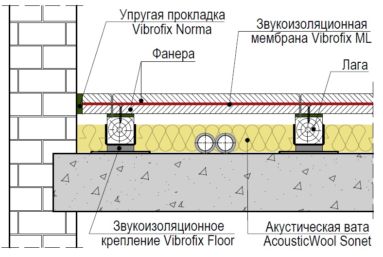

Я не сталкивался с настилом пола на лагах из ЦСП и на практике этот материал не применяю, фанера или ОСБ практичнее и надежнее.
Решением может быть использование высокоплотной вязкоэластичной мембраны Vibrofix ML, уложенной между слоями настила пола.
Это стандартное студийное решение пола.
