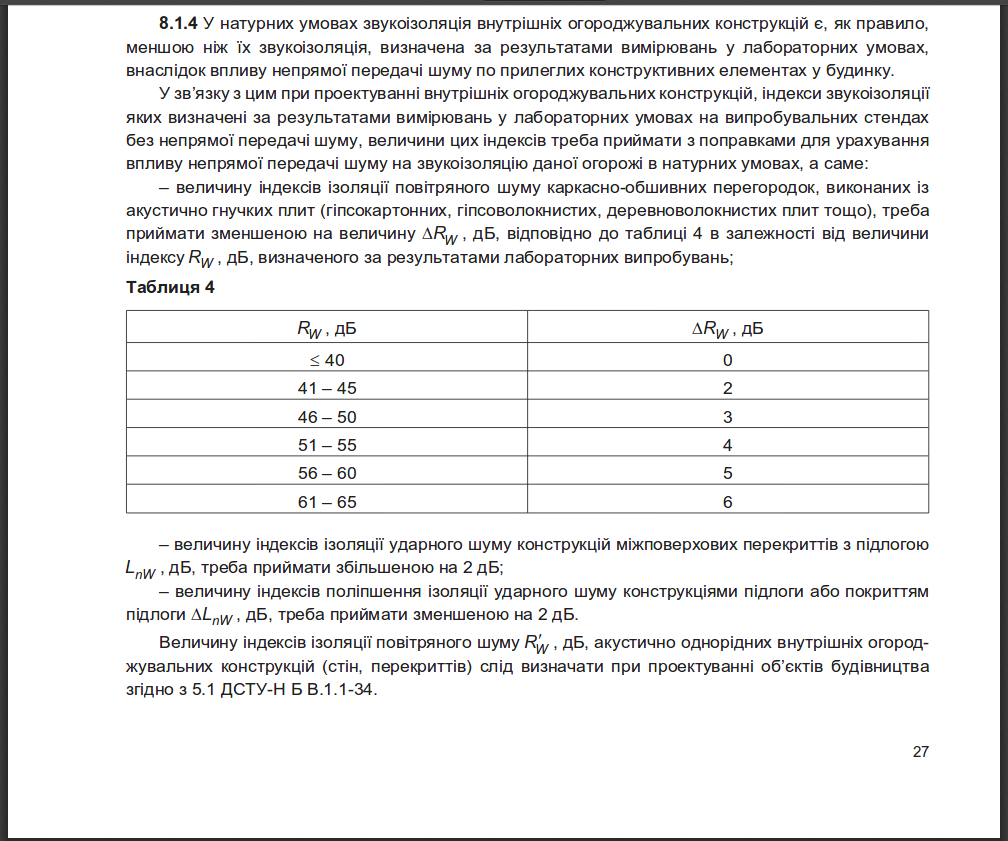

Postby profeMaster » 22 Aug 2017, 11:06
благодарю!
нашел там актуальный мне пункт насчет перегородок из гипсокартона: нужно уменьшать приведенное в описании значение индекса звукоизоляции :)
