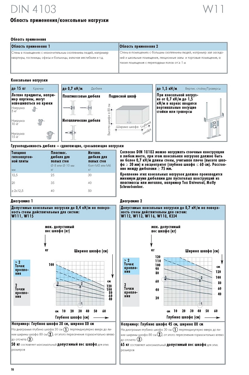

4. Не нашел несущую способность данной облицовки.. то есть скольк я на нее могу навесить. Согласно Knauf чертежам облицовка выполненная по схеме С626 может быть высотой 2.6 метра Я при высоте 2,6 метра сделаю шаг 500 или 400 (Про запас..)А Вот какую полку я на нее смогу навесить? основание то будет 50 мм
консольная нагрузка ГКЛ.jpg (262.18 KiB) Viewed 16297 times

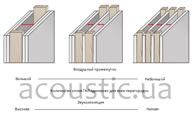

1. Профиль 50мм прикручиваем через то же вибростек к нему с моей стороны прикрепляем лист ГВЛ, а затем строим уже описанную облицовку.50 профиль внутри акустикбатс + два листа ГВЛ.
Неправильно. Каркасные перегородки с двумя облицовками ГКЛ обладают более высокой звукоизоляцией по сравнению с перегородками с тремя облицовками ГКЛ (при равной общей толщине перегородки и одинаковой суммарной толщине слоев ГКЛ)
vibrofix wall-sections.GIF (24.46 KiB) Viewed 16283 times

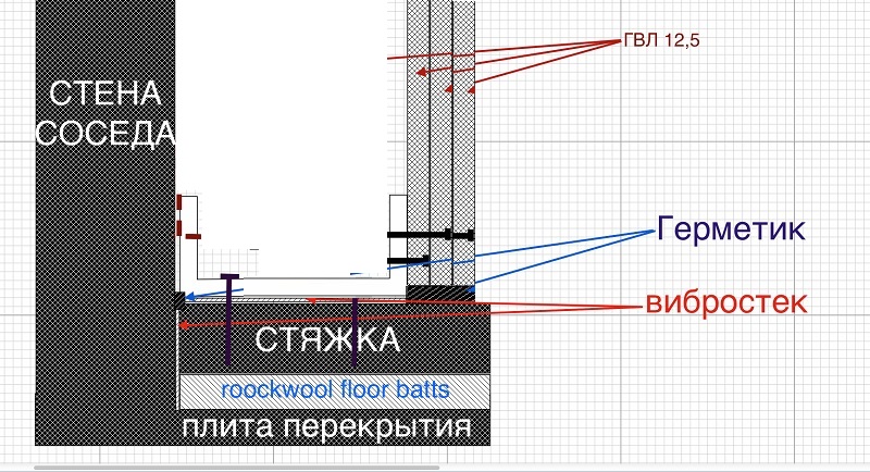

3. Вот схема того что хочу делать, Ну никто не может дать ответ по кирпичу,, Кто коворит что плита может прогнуться немножко кто говорит ничего не будет. Ответ официальных органов - (да делайте все так делают меня )не устраивает .. но больше от них не добьешься:((( какоей вид разделяющего материала вместо кирпича будет наименьшим злом для звукоизоляции?? GUG / Пеноблок/ кирпич poroterm 8?? или лист ГВЛ как не схеме (пунктиром обозначен как слой (1))
Копия пол1.jpg (95.1 KiB) Viewed 16260 times
блок схема1.jpg (186.03 KiB) Viewed 16260 times

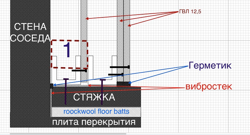

Postby Андрей Смирнов » 12 Nov 2015, 10:42
Гал, не надо выкладывать картинки более 700-800 пикселей по ширине, это приводит к неудобному скроллингу viewtopic.php?f=1&t=17
Вы плохо читаете мои ответы на ваши вопросы.
Как я писал выше "Каркасные перегородки с двумя облицовками ГКЛ обладают более высокой звукоизоляцией по сравнению с перегородками с тремя облицовками ГКЛ (при равной общей толщине перегородки и одинаковой суммарной толщине слоев ГКЛ)"
Соответственно, это же касается и ГКЛ облицовок стен.
Поэтому если вы перенесете средний слой ГВЛ на вашей картинке на внешнюю облицовку, то вы получите прирост ЗИ примерно на 4-6 дБ при той же толщине конструкции и такой же стоимости материалов.
блок схема2.jpg (169.49 KiB) Viewed 16260 times

Сам принцип решения проблемы в данном случае заключается в создании двухслойной стены. Один слой должен быть максимально массивным, что и определяет выбор материала (между гипсом, кирпичом, поротермом, пенобетоном и т.п.), а второй слой представляет собой каркасную облицовку на основе ГКЛ, ГВЛ, ДСП, ОСБ или других листовых материалов. Масса облицовки также должна быть по возможности наибольшей. Из практических соображений обычно выбирают 3 слоя ГКЛ или ГВЛ, который предпочтительнее, т.к. обладает на 25% более высокой плотностью. Зато ГКЛ легче и дешевле обрабатывать.
Пространсто между стеной и облицовкой естественно заполняется акустической минеральной ватой.
Относительно облицовки ГВЛ+ГКЛ...
Такой состав облицовки я предложил несколько лет назад и проиллюстрировал на своем сайте acoustic.ua в разделе "Типовые звукоизоляционные конструкции" http://www.acoustic.ua/recommendations/175
Целью такой двухслойной облицовки является увеличение звукоизоляции каркасной конструкции в области критической частоты (волнового совпадения) материала облицовки. Добиться этого можне несколькими способами, например, укладывая между двумя слоями ГКЛ вязкоэластичной мембраны или применяя листовые материалы с различными критическими частотами. Увеличение ЗИ при этом происходит в диапазоне 2000-4000 Гц за счет рассогласования частот волнового совпадения двух слоев облицовки.
Самый дешевый вариант получился благодаря совместному применению ГКЛ 12,5 мм и ГВЛ 10 мм, т.к. в Украине был доступен ГВЛ толщиной только 10 мм. Эта разница в толщине двух слоев принципиальна!!!
Со временем комбинированная облицовка ГВЛ+ГКЛ перекочевала сначала на другие инет-ресурсы. При этом из поля зрения многих пользователей выпало небольшое, но принципиальное различие в толщине ГВЛ и ГКЛ. Дело в том, что если оба материала (ГВЛ и ГКЛ) имеют одинаковую толщину, то и частоты волнового совпадения у них одинаковые. Если применять ГВЛ+ГКЛ одинаковой толщины по 12,5 мм, то выигрыша в звукоизоляции не получится.
С другой стороны, если применяется каркасная конструкция с 3 слоями гипсокартона, то дополнительная звукоизоляция на частотах 2000-4000 Гц уже настолько велика, что можно пренебречь нежелательными волновыми явлениями. К тому же трехслойная облицовка сама по себе обладает высокими внутренними потерями и нивелирует провал ЗИ на критической частоте.
Поэтому для облицовки рекомендуется выбирать листовые материалы с максимальной плотностью и минимальной жесткостью.

-" Эффективным решением с точки зрения строительной акустики будет следующее:
1. демонтировать гипсовую перегородку с вашей стороны (рис 1)
2. смонтировать её заново вплотную к соседской без воздушного зазора!!! (рис 2)
3. смонтировать каркасную гипсокартонную облицовку (ГКЛ х 3 слоя) на максимально возможном относе от стены на независимом каркасе или с закреплением к стене с помощью "
ПГП также имеет минимальную толщину 80 мм как и поротерм.. но вес выше и поэтому применять не буду. С точки зрения звукоизоляции лучше....это понятно.
А вот если я присторю стену пункт 2 из пеноблока 50 мм + независимая облицовка 50мм с ватой+ гкл10+ГВЛ12.5 получу ли я на выходе уровень звукоизоляции выше чем есть сейчас у меня?
Все же не хочется отдавать 3 см... уж очень мало места...

Терпимость терпимостью - но что вам никак не позволяет написать марку( ПЛОТНОСТЬ(!)) пеноблоков ( без знания поверхностной массы как отвечать!? ) :)
А если прикинуть при марке Д400 .
1) Сейчас при промежутке в 5 см- " ваша" ПГП добавляет в соответствие с например , пунктом 6.25 СНиП 1977 ( Защита от шума ) 9 дБ .
2) Прибавка ВПЛОТНУЮ пенобетона Д400 5 см даст ну ,,1 дБ добавки ( и по закону массы и в силу косячных свойств на 400-800 Гц - значимом диапазоне)
Облицовка независимая - по всем правилам, вами описанная на частотах ВЫШЕ 100- 150 Гц даст Rw ....ну пусть 14 дБ..
Вывод делайте сами
9 дБ против 1+14 =15 .( при том , что у ГКЛ - ГВЛ будет более низкое переизлучение структурных звуков
Но !!! На низких НЧ в силу "руления " массы и собственной частоты облицовки с ГВЛ- ГКЛ около 50-55 Гц - приоритет старой конструкции с двойным ПГП .
Впрочем , в силу сильного косвенного распространения низких частот это некритично наверное ...
