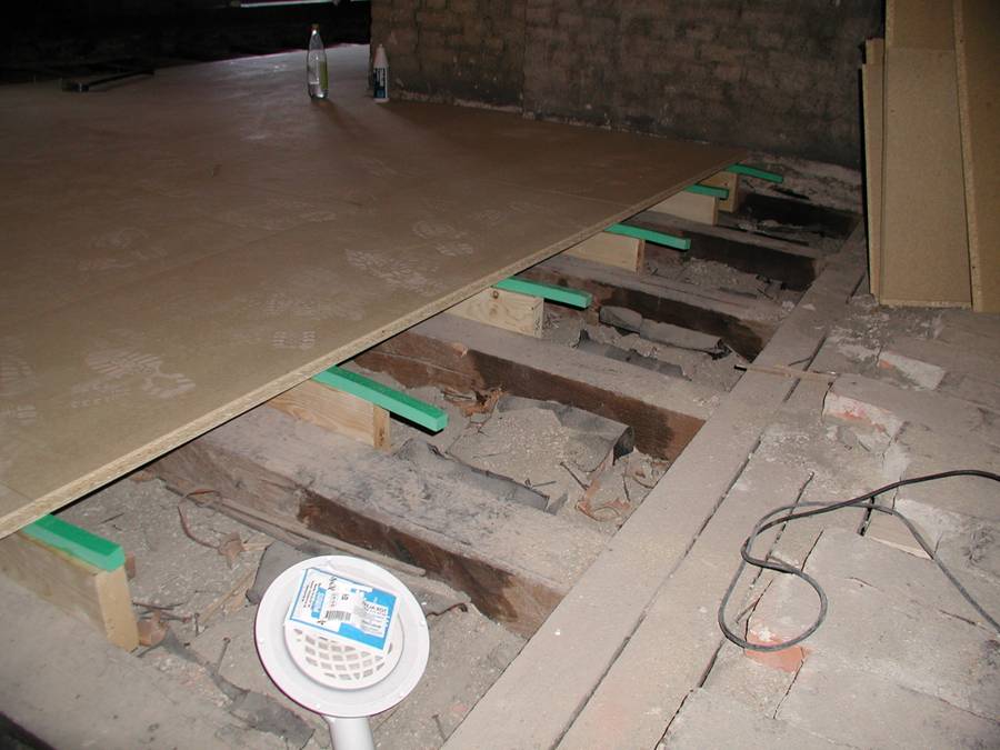

Нет, просто мне в Акустик Групп сказали, что матерьял продать могут, а расчет не нужен, т.к. у меня ситуация примитивная и типичная. И будут ли они нести ответственность за "решение", я не знаю. Поэтому я и хотела уточнить, при такой типичной ситуации, правильно ли использовать по всему помещению один и тот же Силомер или нет. Мне казалось, что это в пределах "принципиальных схем" как раз.
А как бы поступить теперь, просить у них платного расчета? Можно ли к Вам обратиться за платной консультацией?

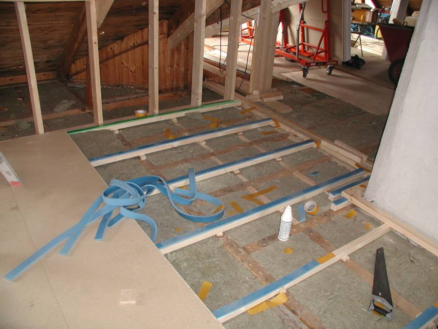

"в Акустик Групп сказали, что матерьял продать могут, а расчет не нужен, т.к. у меня ситуация примитивная и типичная..."
Феерично!!!
Они обязаны вам предоставить расчет, в противном случае это просто базарный подход "покупай и делай с товаром что хочешь".
Сам материал Sylomer для вас не имеет никакого смысла без технического решения.
Варианты бывают разные в зависимости от конструкции перекрытия, величины и особенно распределения полезной нагрузки и т.п.
Бывает, что применяется один тип материала по всей площади, а бывает, что необходимо по периметру использовать материал с большей нагрузочной способностью для компенсации "краевых эффектов". От ширины и шага лаг также многое зависит.
