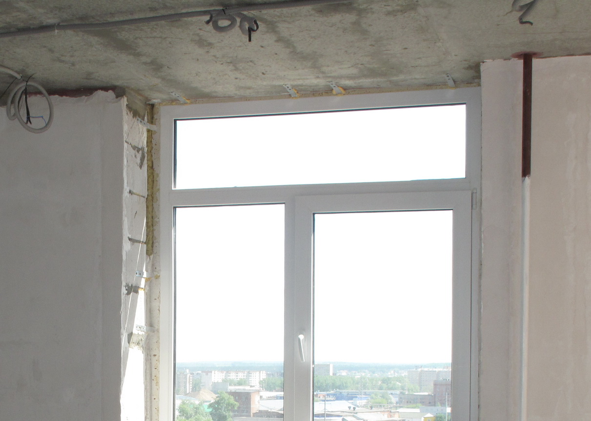

Андрей, Вам спасибо за ответ и терпение. Теперь мне стало предельно ясно как сделать облицовку стен. А с потолком, как мне кажется, все намного сложнее.
Потолки будут двухуровневые с подсветкой, вдоль окон - ниши для штор, т.к. окна в потолок (фото 1). Потолок на виброподвесах с заполнением акустической ватой. Внутри ниш к потолоку будут крепиться ЗИПС панели, а так же к откосам окон.
1. Нашла в инете технический лист П12 KNAUF CLEANEO AKUSTIK. Могу ли я на него опираться для создания двухуровневого потолка или есть еще другие схемы?
2. С нишей для шторы не совсем понятно. Для того, что бы ее сделать нужно прикрепить потолочный профиль к потолку. Но тогда получается более жесткое крепление подвесного потолка, чем на виброподвесах, или я ошибаюсь?
Фото 1
LSV
Joined: 27 May 2013, 12:20
Location: г. Пермь
Re: Квартира от строителей
Postby Андрей Смирнов » 08 Jun 2013, 22:39
Детальный лист П12 KNAUF CLEANEO AKUSTIK касается только конструкций на основе перфорированного гипса. Подвесные потолки любой формы можно выполнять на основе детального листа http://acoustic.ua/st/Acoustic_ua_knauf_solutions.pdf
