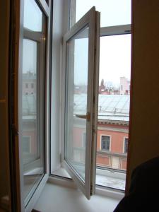

Нет-нет, я не про то. Конфигурация окна, а не СП. Т.е. сейчас задумывается 3 створки в окне, средняя поворотно-откидная, остальные - глухие. Вот я думаю, какой конфигурации должно быть внутреннее окно - повторять внешнее (3 створки и средняя поворотно-откидная ну или поворотная) или как-то еще придумывают?

Это более вопрос дизайна. Советую только учесть правильность размеров створок. Надо чтобы створки внутреннего остекления соответствовали створкам внешнего и были немного большего размера, чтобы можно было открыть оба окна.

Ну да, я так понимаю, что тут ничего нового не выдумаешь. :roll: Нужно 2-ю линию делать такую-же по контрукции, как внешняя. Только чтобы можно было внешнюю створку открыть. А что в этом случае происходит с полоконником? Он снимается или в него врезается дополнительное окно?

Андрей Смирнов wrote:Если устраивается две нитки остекления, то первая выполняется в виде стеклопакета, а вторая всего лишь одинарного стекла толщиной 6-8 мм.
Этого будет вполне достаточно, главное выдержать воздушный промежуток 150-300 мм... чем больше, тем лучше.

Добрый день. У меня проблема с шумоизоляцией. При закрытых окнах монотонный шум машин и поездов приглушается до нормальных показателей(можно спать) А вот гудки от поездов слышно..( И это мешает спать. Тереториально это "Комфорт Таун" до ЖД получается 100 метров где то. Окна у нас панорамные от пола до потолка. Стеклопакет 4-10-4-10ar-4i. Из форума прихожу к выводу что нужно ставить 2ю нитку. Я замеряла откос от окна получилось 180мм . Получается если поставить раму 70 то между останется 110мм - Можно в моем случае ставить 2ю нитку? Спасет она меня от шума и главное от гудков поезда?? 2ю нитку думаю ставить 6-22-4 Или лучше какую поставить? И где в Киеве можно заказать толстые стеклопакеты? Спасайте, а то сон потеряла из за этих гудков поездов

Поскольку в данном случае мы имеем дело с нетипичным источником звука (гудок тепловоза), то ответить на ваш вопрос можно только имея на руках результаты натурных акустических измерений уровней и спектра шума. Затем можно рассчитать требуемую звукоизоляцию остекления в зависимости от частоты и на основании этого принять решение о составе светопрозрачной конструкции.

Вторая нитка остекления существенно увеличит звукоизоляцию оконной конструкции. Но 100% звукоизоляции не существует, есть только показатель снижения уровня шума. Можно рассчитать насколько увеличится звукоизоляция, но это будет количественный показатель. Каждый человек воспринимает звук индивидуально. И невозможно сказать насколько субъективно вас удовлетворит результат.
Могу сказать точно, что субъективное снижение проникающих уровней шума будет примерно в 2 раза.

Расстояние между рамами собственно и будет определять уровень звукоизоляции, чем больше, тем лучше.
Но есть еще одна проблема: окна должны открываться и к тому же их периодически надо мыть. Этот вопрос тоже надо решать.
С обычными окнами проще, но с окнами "в пол", как у вас, я не совсем понимаю как поступить.
Точнее решение есть, но для жилой квартиры он неприемлемо по размерам - поставить вторую нитку остекления на расстоянии 500-600 мм от первой, тогда окна можно мыть находясь "внутри окна"... :)
Кстати, такое решение широко применяется в общественных зданиях.

Спасибо за хороший пример) Может я не правильно написала. Не само окно от пола в потолок, а оконная конструкция. А в ней всего 2 небольшие створки в разных концах, а по центру глухие. Я вот это тоже продумывала и пришла к выводу что без проблем можно поставить внутренне створки больше наружных(запас со всех сторон там хороший) и створки поочередно будут свободно открывается. Насчет мыть окна тоже думала.. Вроди бы проблем там быть не должно окна можно мыть свободно такой приспособления как на АЗС лобовые стекла моют. По замерам с сайта понимаю что нужно ставить стекло 8-6 как минимум. А триплекс наверно будет значительно дороже обычного 8мм или 6мм. Думаю остановлюсь на варианте 4-10-4-10ar-4i(сейчас стоит)+110мм промежуток + вторая нитка 8-18-6 плюс плотные шторы Блек аут. Как вы смотрите на этот вариант? Хотела еще спросить у вас, где я могу заказать окна такой толщины и конфигурации? Интересно еще какая будет цена приблизительно такого пакета

Вы выбрали вполне разумный вариант, только дистанцию лучше увеличить до 20-22 мм :)

Значит я на верном пути) А 8-22-6 встанет в раму 70? Если поставить раму 80 то расстояние между рамами будет уже 100мм, а не 110. Или на это внимание не обращать? А дальше к сожалению рамой отступить не получиться потому что вылезу за откос + радиаторы встроенные в пол. Так что можно только в пределах откосов

Главное это не расстояние между рамами, а расстояние между нитками остекления. Стеклопакет 8-22-6 устанавливается без проблем в любой современный профиль.
