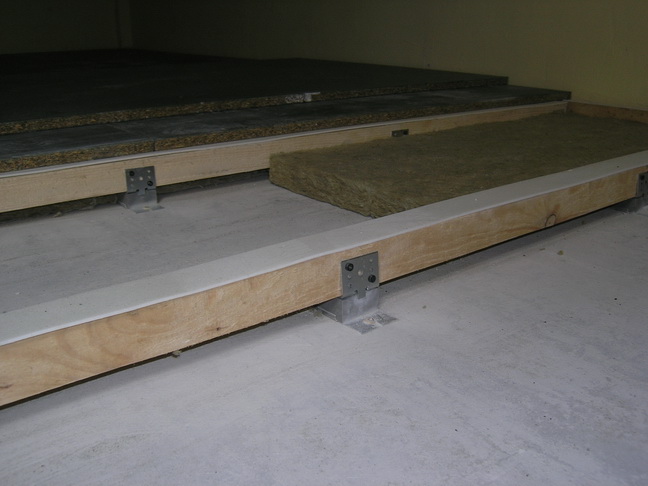

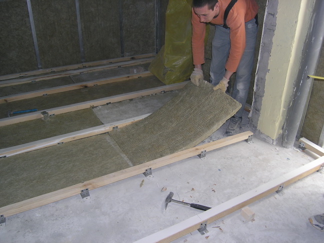

Postby Андрей Смирнов » 20 Jan 2011, 19:47
И пол на лагах и плавающая стяжка предназначены для изоляции звука, при этом пол на лагах еще обладает некоторым поглощением на НЧ, но это вторичное побочное явление в домашних условиях.
Пол на лагах монтировать по слою Флор Баттс нельзя.
Плавающий пол на лагах можно выполнить применяя упругие прокладки из материала Силомер, неопрена или используя специальные звукоизолирующие крепления Vibrofix Floor.
Плавающий пол Vibrofix + AcousticWool.JPG (112.93 KiB) Viewed 4054 times
Плавающий пол Vibrofix.JPG (82 KiB) Viewed 4054 times

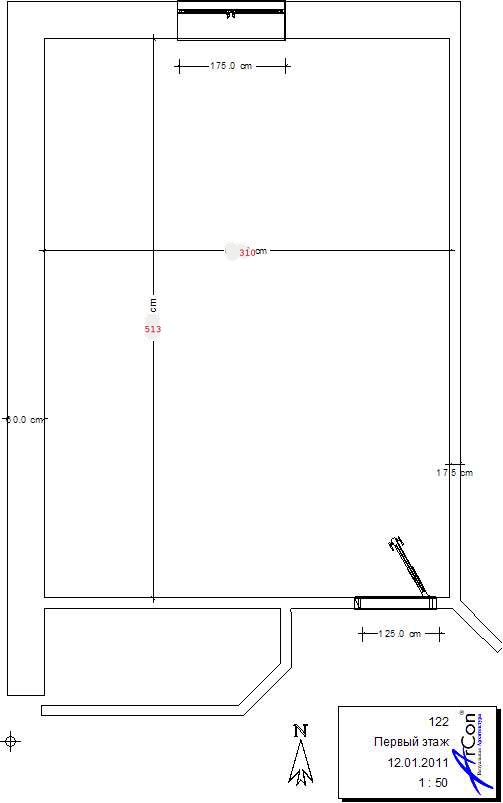

Postby oblom » 24 Jan 2011, 21:43
Андрей я уже в личку и на фирму отправлял чертеж спальни что бы сделать "комнату в комнате" но от вас нет ответа, попробую через форум :cry:

Postby Андрей Надеждин » 25 Jan 2011, 12:07
oblom wrote:Андрей я уже в личку и на фирму отправлял чертеж спальни что бы сделать "комнату в комнате" но от вас нет ответа, попробую через форум :cry:
oblom, привет.
Извините, что вмешиваюсь, но хотелось бы узнать в чём собственно проблема?
Из Вашего обращения не ясно 1/ от чего Вам необходимо защищаться, 2/ нет описания ограждающих конструкций (чтобы можно было хотя бы на глаз прикинуть уровень исходной звукоизояции).
Поэтому не понятно, что тут можно посоветовать :? ...
С другой стороны: сайт посвящём проблемам звукоизоляции и акустике помещений - это значит, что тема неоднократно поднималась.
Пройдитесь поиском по форум - возможно Вы найдёте ответы на Ваши вопросы.
