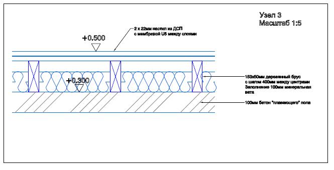

Postby Андрей Смирнов » 15 Mar 2010, 22:40
я огорчен и несколько озадачен результатом.
Пол из 4 слоев ГВЛ и мембраны не должен бубнить при ходьбе вообще.
Учитывая массу настила 45 кг/кв.м и толщину 112 мм (лаги 100х50 мм+Силомер 12 мм) основная резонансная частота такого пола (без учета Силомера) должна составлять 20-23 Гц.
При такой низкой резонансной частоте бубнение просто маловероятно, как и усиление звука соседской музыки снизу.
Сегодня мы проводили измерения акустических параметров одного студийного помещенияи с аналогичным составом пола: перекрытие - Vibrofix Floor - настил (ДСП 22 мм, ГКЛ 12 мм, ДСП 22 мм). Прочитав утром твое сообщение, я специально обратил внимание на поведение пола при громких звуках. Во время проигрывания громкой записи с контрабасом (около 90 дБ) никто из трех присутствующих акустиков не отметил никаких нежелательных призвуков от пола.
Правда есть некоторое отличие в конструкции - в твоем случае применялся ГВЛ, а мы обычно монтируем пол с помощью ДСП (OSB) и прослойки из ГКЛ или ГВЛ (я советовал тебе это). Но мне кажется, что это отличие не должно было так радикально повлиять.
На рисунке фрагмент проекта студии Dolby Premier (на Мосфильме), разработанного одной очень известной английской акустической компанией.
Пол в студии Dolby Premier.JPG (30.44 KiB) Viewed 21159 times
Как видишь, состав настила пола студии очень похож. А ведь в студии перезаписи кинофильмов работают очень мощные сабвуферы.
(В другой подобной студии применяется настил ДСП+ГКЛ+ГКЛ+ДСП)
Это достаточно стандартные студийные решения.
В твоем случае надо бы причину найти. Она или в технологии монтажа или в особенности строительных конструкций здания или вызвана какими-то посторонними факторами.
