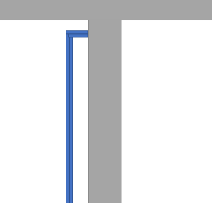

Postby AlexTs » 19 Feb 2021, 01:20
Андрей здравствуйте
да понимаю... ну пути назад нет, потихоньку стенка за стенкой буду обрабатывать
подскажите пожалуйста велики ли будут потери в шумоизоляции, если при обшивке стены вверху под потолком сделать теневой зазор сантиметра 3 (для подсветки), по следующей схеме расположения листов ГКЛ (примыкание торцов к стене также через прокладку+герметик)
и вопрос больше из разряда общеобразовательного для себя - а если например в качестве заполнения например использовать два слоя ваты (например по 27 мм), а между слоями ваты расположить мембрану
лучше ли это чем просто вата аналогичной толщины? или наоборот будет хуже потому что как бы разделяем большой воздушный промежуток на два более тонких?
про свободновисящую мембрану ваши сообщения читал, и про ее расположение между листов облицовки тоже.. а вариант мембраны из моего вопроса - это относится к свободно-висящей мембране или нет?
спасибо
AlexTs
Posts: 12
Joined: 16 Jan 2021, 02:41
Location: Тюмень
Postby Андрей Смирнов » 19 Feb 2021, 09:45
Вариант ЗИ, как на вашем рисунке, не совсем удачен.
Мембрана между слоями ваты действительно разделяет большой воздушный промежуток на два более тонких, что нежелательно.

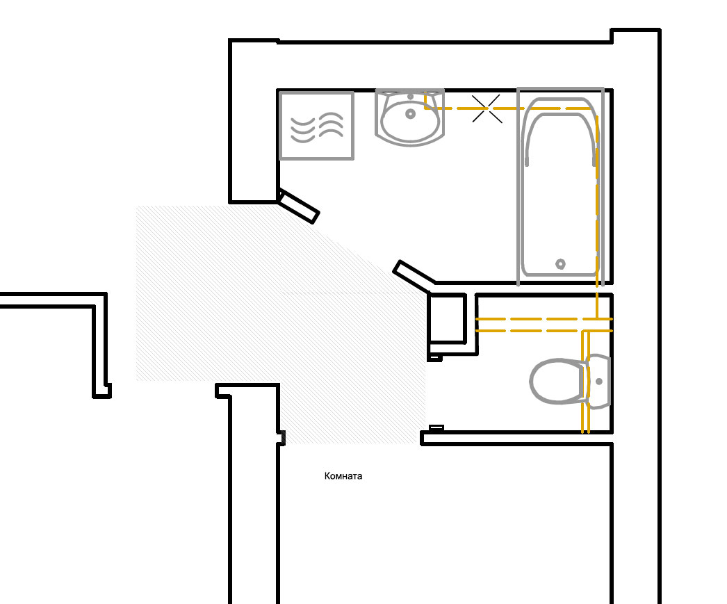

Postby johnson » 20 Feb 2021, 13:05
Здравствуйте Андрей.
прошу помочь советом.
Заштрихованная зона и далее по квартире сделана стяжка по минплитам.
Перегородка (на каркасе) с ванной и туалетом и между комнатой и туалетом будет ставиться на стяжку санузла (не плавающая).
Как правильно реализовать соединение перегородок с комнатой?
1) установить всю перегородку с комнатой, но тогда основная ее часть будет на обычной стяжке, а небольшой кусок в районе двери будет опираться на плавающую стяжку.
2) вначале сделать угол санузла а к нему пристыковать часть перегородки с дверью.
В комнате будет пол по лагам.
johnson
Posts: 134
Joined: 31 Jul 2017, 18:39
Location: Рига, Латвия
Postby Андрей Смирнов » 20 Feb 2021, 14:09
johnson wrote:1) установить всю перегородку с комнатой, но тогда основная ее часть будет на обычной стяжке, а небольшой кусок в районе двери будет опираться на плавающую стяжку.
Ответ зависит от конструкции плавающего пола.
Если стяжка ЦПС массивная (75-80 мм), а минплита плотная (120-140 кг/м3) и обладает высокой нагрузочной способностью, то перегородку можно опирать на жесткую и плавающую стяжки одновременно.
Нагрузочная способность ваты определяется показателем "Прочность на сжатие при 10% деформации, кПа". Если он имеет значение 40 кПа и выше, то это хорошо. Если минплита мягкая, то перегородку лучше устанавливать на какое-то одно основание, чтобы избежать трещин в конструкции.

Колонны лучше изолировать.
