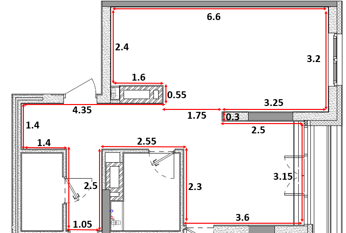

Postby AlexTs » 18 Jan 2021, 03:48
Здравствуйте.
Подскажите пожалуйста - насколько может снизится эффект по шумоизоляции если облицовку прикрепить не к подвесному потолку (двухуровневый на вибропродвесах) а именно к Ж/Б перекрытию в следующей ситуации:
Дано:
Лифтовая шахта (точнее две) за стеной кухни-гостиной, этаж последний, шум от лифтов. Шум в основном идет по стене, смежной с шахтой, и по потолку. Эквивалентный уровень звука ~30 дБА (фон ~23-24 дБА), доминирующая частота ~280 Гц.
Стена, смежная с шахтой, монолитная толщиной 160 мм вроде - на рисунке в самом верху длиной 6.6 м, обозначена серым. По субъективным результатам прослушивания стена кажется самая громкая, а потолок все же немного потише (толщина перекрытия 200 мм). Планируется обшивка потолка двухуровневым каркасом на виброподвесах (воздушный промежуток ~9-10 cм) и независимая облицовка стены (воздушный промежуток ~6-7 см), стяжка от застройщика плавающая на вате Isover флор.
Ввиду сложной формы кухни-гостиной и единого контура потолка с коридором есть опасения что потолок может "закапризничать", и нарушится геометрия/плоскость или "перекосит" его с упором в какую нибудь стену (что возможно тоже повлияет на эффект шумоизоляции). А возможная дополнительная нагрузка от независимой облицовки при ее креплении к подвесному потолку тоже не помогает (плюс если еще вдруг например стяжка несколько просядет под нагрузкой/с течением времени).
Может не так критично закрепить верхний профиль для облицовки к Ж/Б перекрытию через демпфирующую ленту. Как вариант "разобрать" виброподвес и пустить полиуретан на "прокладку" под саморезы еще.
P.S. возможно дальше будут изолироваться и другие стены, но это уже по результатам

Postby Андрей Смирнов » 18 Jan 2021, 19:46
В вашем случае никакие облицовки стен и потолка радикально не решат проблему шума от лифта.
В первую очередь нужно виброизолировать лифтовую лебедку, это наиболее эффективные ЗИ мероприятия.

Postby AlexTs » 18 Jan 2021, 20:01
лебедки застройщик переустанавливал, до переустановки было 38-39 дБА ))

Postby Андрей Смирнов » 19 Jan 2021, 09:54
Шум лебедки и лифтового оборудования структурный, т.е. распространяется по всем строительным конструкциям, а не по воздуху.
Поэтому изолировать его проблематично.
Требуется полная звукоизоляция стен, пола и потолка.
