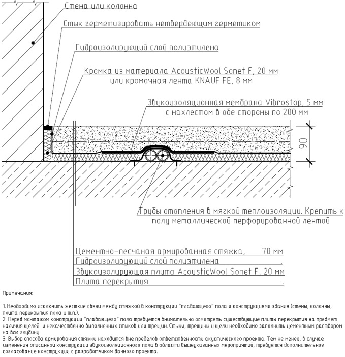

Postby Андрей Смирнов » 10 Jul 2019, 11:07
Опасность заключается в следующем:
Одно из распространенных решений "на риск исполнителя" такое:

Re: Устройство плавающего пола со стяжкой в квартире-студии
Postby postbox » 10 Jul 2019, 11:22
Андрей, спасибо за вариант с подробной схемой. Но, подскажите ещё, в чем опасность укладки труб поверх материала? Т.е. если мы кладём материал акустик, пленку, сетку, на нее сверху трубы отопления и заливаем стяжкой. Почему так не допускается. И да, вопрос по деф. швам. Как они выполняются с трубами в стяжке. Полностью не прорежешь ведь.

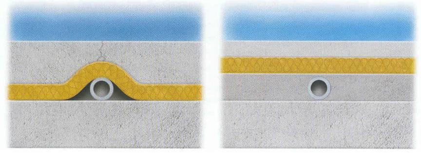

Postby Андрей Смирнов » 10 Jul 2019, 11:30
postbox wrote:Андрей, спасибо за вариант с подробной схемой. Но, подскажите ещё, в чем опасность укладки труб поверх материала? Т.е. если мы кладём материал акустик, пленку, сетку, на нее сверху трубы отопления и заливаем стяжкой. Почему так не допускается. И да, вопрос по деф. швам. Как они выполняются с трубами в стяжке. Полностью не прорежешь ведь.
Трубопроводы поверх упругого слоя могут иметь небольшие вертикальные перемещения в зависимости от локальной нагрузки на стяжку, она же "плавающая".
Но когда трубопровод выходит из тела стяжки, он имеет жесткое соединение с конструкциями здания.
В этом месте возникают напряжения, которые могут повредить трубопровод и буде протечка.
На вопрос по деформационным швам в стяжке с трубами вы ответили сами, их делать нельзя :)

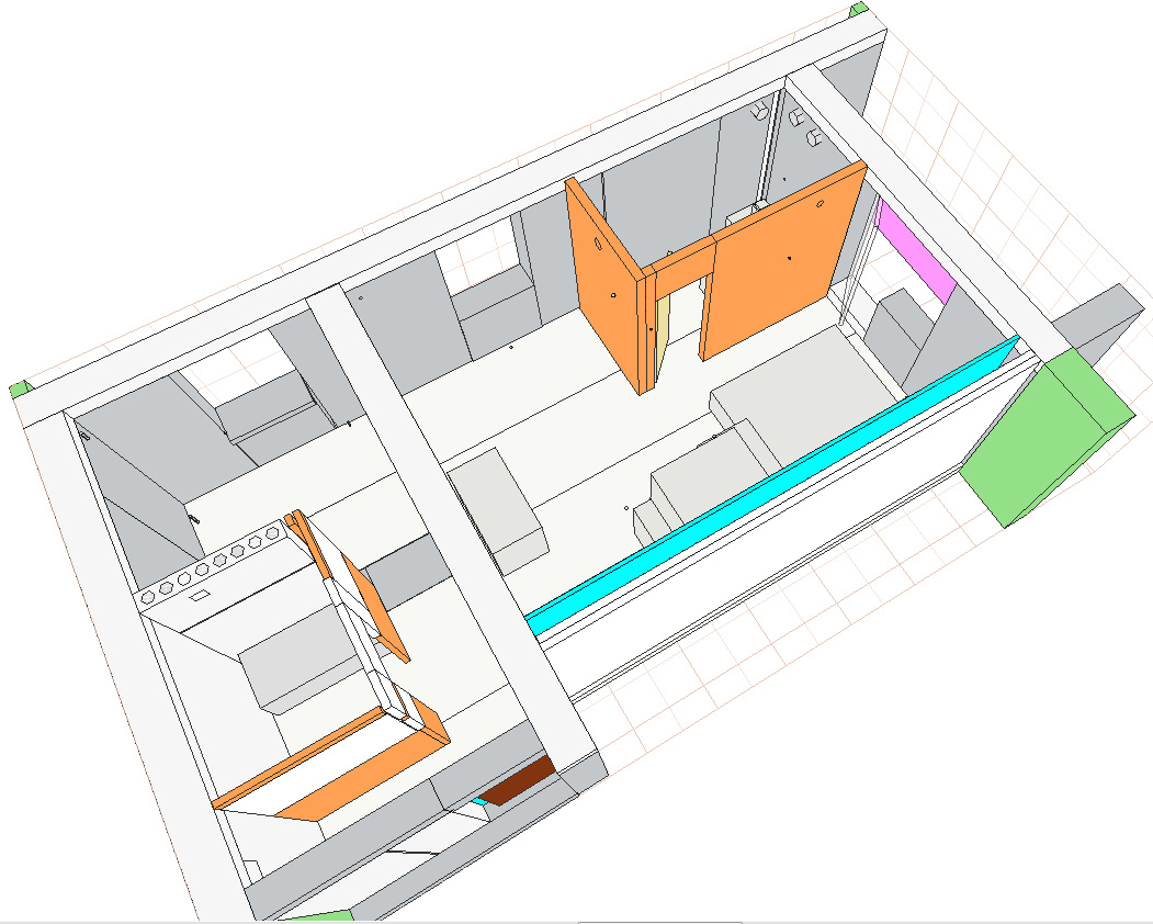

Postby profeMaster » 20 Feb 2021, 14:55
цитаты ниже меня интересуют, но были написаны не по моей конструкции, поэтому мой уточняющий вопрос будет ниже :)
Андрей Смирнов wrote:Разбивать стяжку на сегменты необходимо.
Деформационные швы в стяжке нужны для снятия внутренних напряжений возникающих из-за усадки и температурных деформаций.
Поэтому все стяжки должны иметь так называемые деформационные или компенсационные швы шириной 8-10 мм возле дверных порогов и местах деформационных швов перекрытий. Как привило, их формируют в процессе укладки стяжки при помощи полос пенополистирола или пенополиэтилена. При армировании стяжки деформационные швы делают между стыками армирующей сетки.
Также деформационные швы должны бить предусмотрены при укладке стяжки в помещениях площадью больше 40 кв.м. или длине (ширине) коридора более 8 м.
Андрей Смирнов wrote:3. между помещениями № 2 и № 4 не имеет смысла выполнять звукоизоляционную перегородку, т.к. слабым местом будет дверь, с заведомо меньшей звукоизоляцией. Поэтому просто возводите ГКЛ перегородку с обычной дверью :)
Андрей Смирнов wrote:В свете вышесказанного можете шов можете делать, а можете даже и не делать :)
Со швом будет труднее выдержать один уровень в совмещенном помещении, а в данных условиях и в пределах одной квартиры его преимущество под перегородкой весьма сомнительно.
большая комната имеет площадь 27 м2. В ней хочу сделать плавающий пол на слое AcousticWool Sonet F и кабинет 5 м2 (на визуализации это верхний угол, огороженный коричневыми перегородками). Стены кабинета хотел сделать из 1/2 кирпича, но отказался в пользу перегородок по схеме Knauf W112.
нужно ли делать деформационный шов под перегородками кабинета и нужно ли заполнять пространство в перегородке минватой? С учетом вычитанного мною в цитатах)))
Postby Андрей Смирнов » 20 Feb 2021, 19:59
profeMaster wrote:нужно ли делать деформационный шов под перегородками кабинета и нужно ли заполнять пространство в перегородке минватой? С учетом вычитанного мною в цитатах)))
Ответ зависит от постановки задачи по ЗИ.
Если к кабинету предъявляются очень высокие требования по ЗИ (от остальных помещений квартиры), то нужны швы под перегородкой и заполнение каркаса акустической ватой.
Если это просто помещение для работы в квартире, где не будет интенсивных источников шума, то швы можно не выполнять.
Но нужно учесть, что определять уровень ЗИ будет, в первую очередь, дверь в кабинет.

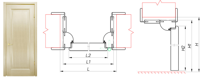

Postby profeMaster » 20 Feb 2021, 21:09
Андрей Смирнов wrote:Ответ зависит от постановки задачи по ЗИ.
требования не высокие - это место, где ночью можно включить свет и комп (комп шумит своими вентиляторами при большой нагрузке, а звук приложений приемлимо слушать в наушниках), а днем нужно что-то слушать и говорить по Скайпу/Зуму, несмотря на наличие дома маленьких детей. Дверь обычная, но не дешевая, щель под полотном предполагаю минимальной, насчет выпадающего порожка думаю.

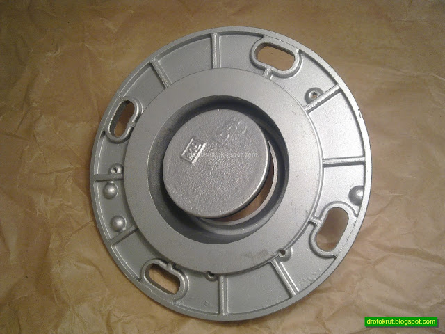

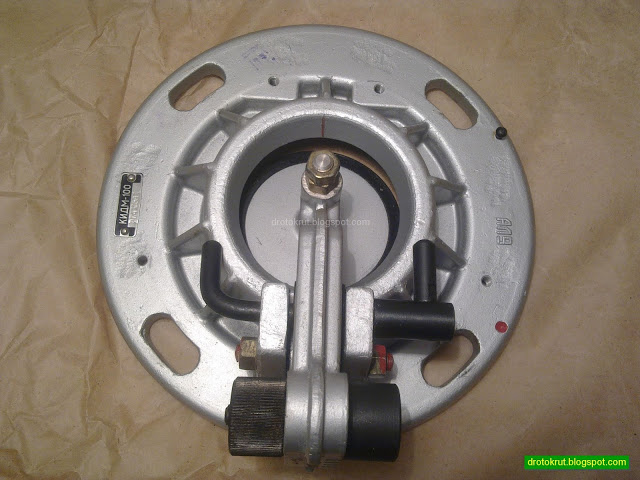

на визуализации справа от двери ближе к торцу вверху видно кружок - это отверстие, в которое вставлена труба-вставка диаметром 100 мм в изолоне толщиной 10 мм для вентиляции. Со стороны кабинета труба закрыта клапаном избыточного давления (в кабинете будет до +50 Па, то есть распирающее действие на ограждения кабинета)
вид на клапан со стороны кабинета (он так и открывается - неполностью)
вид со стороны комнаты
Postby Андрей Смирнов » 21 Feb 2021, 14:47
profeMaster wrote:имеет смысл внутрь перегородок помещать звукопоглощающий материал? :)
Имеет смысл, если дверь будет не сотовой, а массивной, с наполнением ДСП и с порогом, стационарным или автоматическим.
Postby profeMaster » 22 Feb 2021, 08:17
я так понимаю, что если звукоизоляция обычной межкомнатной двери 15-20 дБ, а звукоизоляция листа гипсокартона 28-29 дБ, то при такой двери и нет необходимости в 2 слоях гипсокартона? То есть межкомнатная перегородка может быть и по схеме Knauf W111 без ваты?
profeMaster
Posts: 187
Joined: 29 Oct 2016, 09:29
Postby Андрей Смирнов » 22 Feb 2021, 09:25
Не совсем так.
Звукоизоляция перегородки, состоящей, из двух типов материалов (конструкций) с разными показателями ЗИ не равна в точности звукоизоляции самого слабого элемента.
Звукоизоляция имеет некое среднее значение ближе к меньшему показателю.
Поэтому увеличение ЗИ ГКЛ перегородки в вашем случае увеличивает ЗИ системы "ГКЛ перегородка с дверью" в целом.
