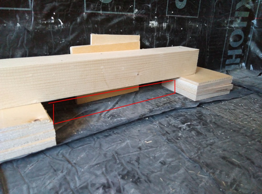

Postby tapka » 29 Aug 2015, 14:29
Добрый день, я задавал вопрос на смежном форуме, и там отчасти посоветовали обратиться сюда, вопрос касается звукоизоляции пола от ударного шума и воздушного.
Дом панельный, контора которая строила - далеко не лучшая в нашем регионе, в швах межпанельных в основном были скомканые мешки из под цпс, тряпки и прочий мусор, с тонким слоем собственно цпс, которая отколупывается без проблем отверткой.
швы расшивал и заново заделывал раствором. те что более-менее держаться - не трогал.
Собственно вопрос относительно конструкции пола на лагах, а именно ТН-ПОЛ Проф Акустик: http://www.nav.tn.ru/systems/system/pol-prof-akustiki, в данной конструкции для изоляции от ударного шума применен материал техноэласт акустик супер.
Данный материал уложен под лаги лентами, ввиду того что плита перекрытия у меня немного неровная, а пол хотелось бы немного ровнее появился вопрос, о том что можно ли конструкцию немного перевернуть, а именно уложить демпфирующий материал лентами не под лаги, а на лаги, и уже на эти ленты укладывать пол, без закручивания влаги шурупов.
Дело в том что лаги придётся выравнивать подкладками, квадратами из фанеры 100x100мм, шаг лаг планируется 305мм. и в таком случае площадь опирания на демпфирующий материал уменьшится, относительно заложенной в конструкции пола, если укладывать демпфирующий материал снизу подкладок. В данном случае возможно превышение нагрузки и выход за рамки оптимальных условий его использования.
Ввиду этого и возникла идея подкладки и лаги прикрутить к полу, а демпфирующий материал уложить лентами на лаги, и накрыть полом. пустоты заполнить акустической ватой техноакустик, в общем всё как в конструкции производителя за исключением места расположения демпфирующего материала.
Жизнеспособна ли данная конструкция, и что она может принести в + и в - к демпфированию ударных шумов и поглщению воздушных.
Лаги - брус 50x50мм, подкладки фанера, настил пола - ВДСПШ quickdeck 22мм.

Postby tapka » 31 Aug 2015, 10:32
Андрей Смирнов, Большое Вам спасибо!
Значит можно лаги прикручивать через выравнивающие подкладки к полу а на них уложив ленты укладывать пол!
Можно я Вас ещё немного поспрашиваю, наверное глупыми вопросами?
Область выделенная на фотографии красным, является пустотой под лагой, таких областей соответственно много, нужно ли их заполнять акустической ватой, учитывая, что общая укладка акустической ваты будет выше уровня плиты перекрытия(с воздушным зазором под ней ~10-40мм), тк плиты ваты будут опираться на выравнивающие подкладки лаг? даст ли это дополнительную изоляцию по воздушным шумам, или приведет к негативным последствиям?
Спасибо! :)
Область заполнения под лагами

Postby Андрей Смирнов » 31 Aug 2015, 11:01
Вату толщиной 50 мм можете укладывать как угодно. Под лаги её засовывать не требуется. Кстати, подкладки под лагами будут разной толщины из-за неровности пола.
