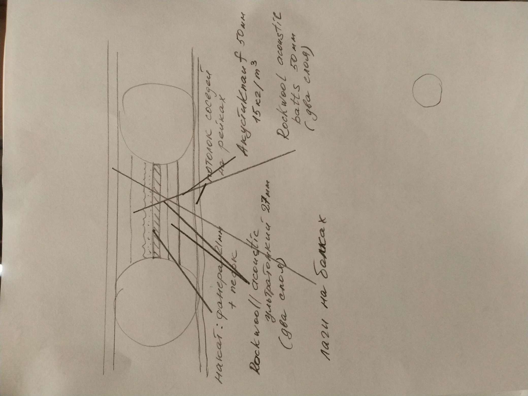

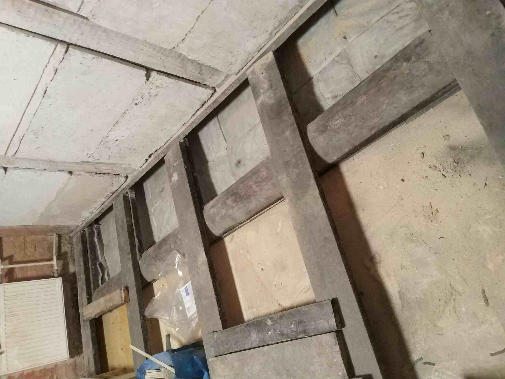

Здравствуйте Андрей. Долго изучал форум, но свой случай не нашел к сожалению. Дом 1899г. Деревянные перекрытия. Вернул накат и засыпку, сделал из фанеры 21 мм. и песка. Фанеру положил на демпферную ленту. Мин. вата под накат и над ним. Не знаю что делать с полом. Деревянные лаги ( доска 3,7 метра длиной, 20 см. шириной и 45 мм. толщиной ) лежат горизонтально на балках перекрытия. Расстояние между ними примерно 70 см. На них лежал старый советский пол из шпунтованной доски толщиной 40-45 мм. Всего лаг 5 штук, хочу добавить между ними ещё 4 такие лаги. Думаю про виброразвязку на sylomer, но наверное не будет "работать" "масса-пружина-масса" т.к. массы пола не хватит. И как на горизонтальные лаги правильно класть sylomer не нашел. И какой sylomer, плотность, шаг, ширина, длина тоже не представляю. Подскажите пожалуйста, что думаете по этому поводу. Заранее благодарен, Михаил.

Андрей, спасибо за ответ, единственная задача - максимально изолировать соседей внизу от музыки моей аудио системы. Когда начал демонтаж старого пола поставил себе задачу улучшить звукоизоляцию существующей конструкции. До того как начал изучать ваш форум, не знал о том для чего делали накат, строители говорили что для противопожарных целей. Стал изучать дальше и понял что виброразвязка очень эффективная вещь. Сам шум соседей внизу никогда не слышал за исключением хлопанья дверей. Как раз получается ударный шум. Затем буду делать акустическую обработку комнаты. Заранее благодарен вам за рекомендации.

выполняйте как запланировали, только не надо применять несколько типов ваты, вполне достаточно в вашем случае роквул акустик баттс
