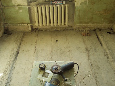

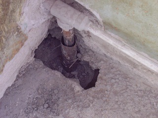

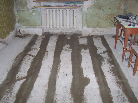

Прошу прощения еще раз :oops: (Начало заливки стяжки в музыкальной комнате и спальне. Это один из самых тяжелых и драматичных моментов. Работы тяжелые, ресурсоемкие и трудоемкие...Самое интересное, что стяжку выполнял на самом деле высококлассный специалист и от меня и от прораба он получил точную инструкцию как и что делать. Но...) Моя задача-сделать такую стяжку своими руками, а не инструкции раздать. Поэтому совет по маякам полезнее былоБЫ получить даже не от прораба, а от того высококлассного специалиста, который УЖЕ научен ошибками.Еще раз прошу не обижаться,а трезво рассудить. Для клуба знатоков есть таких вопросов;
Проблемы и преимущества плавающей стяжки похоже заключены именно в упругости упругого слоя.При нагрузке он дает усадку(подозреваю провал к центру небольших (15-20м2) помещений) . Имеет ли смысл распределить нагрузку на этот слой уложив на него жесткий слой(листы ЦСП например),а уже на него стяжку? Уровень всей плоскости(+-2мм) не так важен. Возможно-ли,в таком случае,сокращение толщины стяжки и отказ от армирования мет.сеткой? Опять-же вопрос с маяками на жестком основании решается проще. И еще... Чем грозит передоз фиброволокна и (или) пластификатора для стандартной плав стяжки? Пока все вопоросы. Если сразу не расстреляете- у меня их есть ещё. P.S. Будьте добры-это не требование,а призыв,зов о помощи
