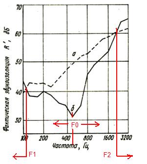

Postby Андрей Смирнов » 06 May 2010, 09:20
На графике изображены приблизительные зависимости звукоизоляции массивной стены (а) и той же стены, но с штукатуркой по слою пенопласта (б).
В зависимости от толщин пенопласта и штукатурки резонансная частота, на которой будет наблюдаться провал звукоизоляции может изменяться в достаточно широких пределах (250-600 Гц).
Тем не менее, на частотах ниже F1 и выше F2 может наблюдаться рост ЗИ по сравнению с исходной стеной.
Снижение шума на ВЧ человеческое ухо сразу воспринимает как субъективное улучшение акустического комфорта. Поэтому и комната с ковром и шторами воспринимается менее "гулкой" и более комфортной.
Диапазон средних частот является наиболее важным в строительной акустике. Поэтому всегда стремятся сместить расположение нежелательного резонанса в двухслойных ограждениях или ниже или выше пределов нормируемого диапазона частот (100-4000 Гц).
Сместить частоту резонанса ниже 100 Гц можно увеличивая толщину упругого слоя и применяя материал с очень низким значением динамического модуля упругости. Таким требованиям (по сравнению с пенопластом) удовлетворяют различные типы полужесткой минеральной ваты (45-60 кг/куб.м).
В любом случае необходимо применять звукоизоляционные конструкции, адекватные спектру шума источника.
