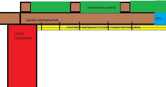

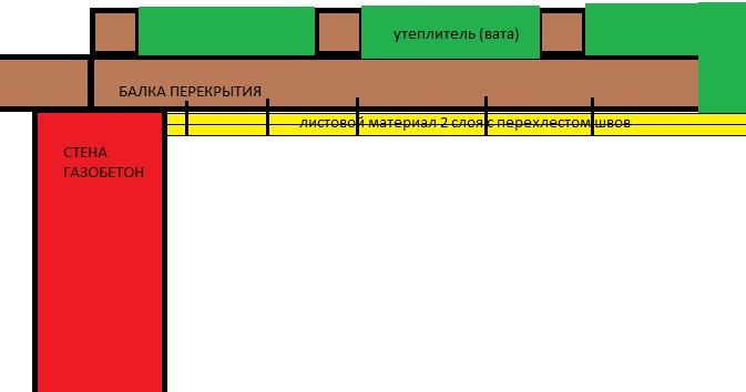

Допустим есть 2 варианта перекрытия:
а. 2 х ГКЛ12.5 прикручен саморезами на лаги 50 х 150 мм (шаг 60 см) + в лаги в распорку установлен пенопласт 10 см + по пенопласту сверху положена каменная вата 10 см (около 35 - 40 кг/м3)
б. 2 х ГКЛ12.5 прикручен саморезами на лаги 50 х 150 мм (шаг 60 см) + в лаги положена каменная вата 20 см (около 35 - 40 кг/м3)
Какая примерно разница будет по звукоизоляции между такими вариантами? Просто есть вариант снимать пенопласт. А есть вариант - оставить. Снимать, конечно же не хотелось бы.

Postby Андрей Смирнов » 22 Nov 2018, 13:21
Я не понял конструкции.
ГКЛ монтируется снизу перекрытия или сверху перекрытия?
Пенопласт/вата чем ограничены сверху и снизу?

Postby MKS86 » 22 Nov 2018, 13:43
ГКЛ прикручен к балкам перекрытия. Снизу утеплитель ограничен герметичными слоями ГКЛ. Пенопласт вставлен враспорку между лаг и пропенен. Сверху ничем не ограничен. Прикладываю схемы:

Postby Андрей Смирнов » 22 Nov 2018, 14:41
Вариант без пенопласта будет гораздо предпочтительнее с точки зрения звукоизоляции.
