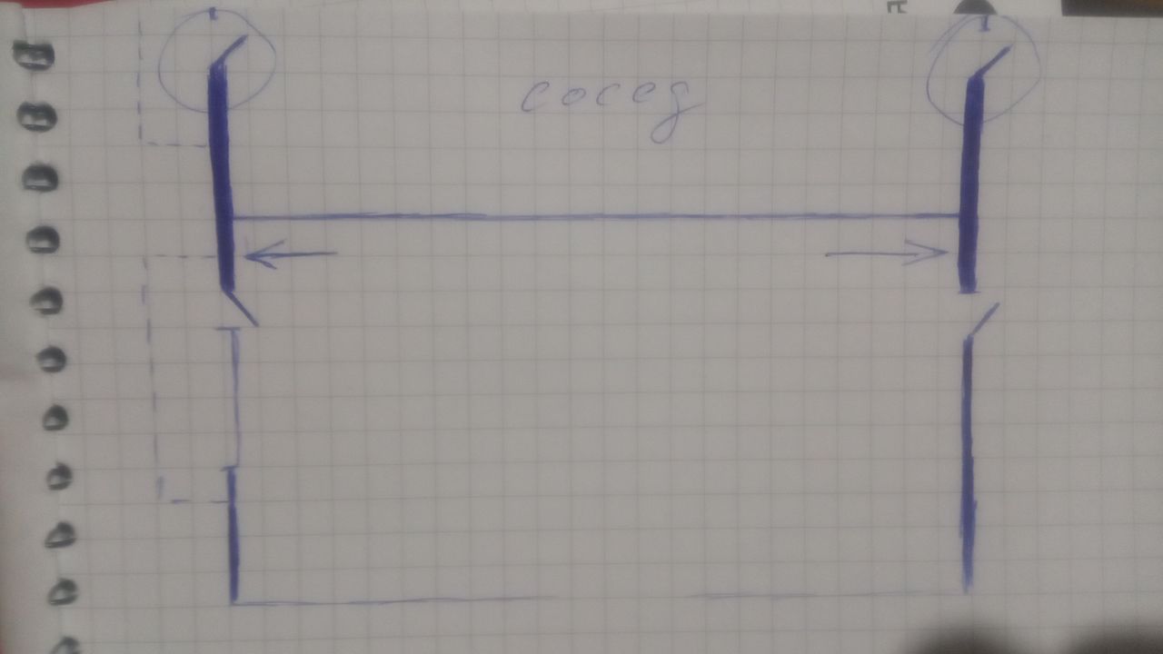

Здравствуйте!
Столкнулся с проблемой очень хорошей слышимости всего происходящего в соседней квартире: разговоры слышно членораздельно, хоть диктант пиши, плюс хлопанье дверей, а сильнее всего слышно скрип балконной двери при открытии/закрытии. Перегородка между квартирами из чего-то лёгкого вроде пгп или пеноблока - выдрав подрозетник, увидел тёмно-серый пористый материал, по структуре напоминающий пемзу.
Дом 1956 года постройки, поздняя сталинка, несущие стены из красного кирпича (на рисунке выделены жирным), ж/б перекрытия.
Что уже сделано: подрозетники выдраны и тщательно заштукатурены, трещины заделаны - наложен слой штукатурки с армирующей сеткой во избежание появления новых трещин, но проблему это не решает. Разговоры за стенкой стали менее читаемыми, но и только. Планирую ставить независимый каркас с минватой и, как минимум, двойной облицовкой гвл+гкл для защиты от воздушного шума по всей длине межквартирной перегородки (5,5 метров).
Смущает вот что: отчетливо слышно, что скрип двери передаётся не столько сквозь межквартирную перегородку, сколько по наружной стене дома, к которой крепится балконная дверь соседа. Скрип слышен будто изнутри стены. Причем, слышно так хорошо, будто это у меня дверь скрипит. С противоположной стороны такая же ситуация - еще одна несущая стена, из которой отчетливо слышно, как хлопает межкомнатная дверь у того же соседа (источники шума обведены кружком на рисунке, стрелками обозначены наружная и внутренняя несущие стены, через которые, по ощущениям передается шум).
Усложняет ситуацию то, что устранить источники шума законным путем не представляется возможным, так как сосед неудободоговариваемый - это злобный люмпен-пролетарий, за жизнь гвоздя нигде не вбивший, в общем, реальный Полиграф Полиграфыч, и просить его о чем-либо вообще бессмысленно.
Как устранить проблему структурного шума, передающегося по наружной и внутренней несущей стене, в данном случае мне не понятно. Есть сомнения, что установка независимой перегородки с минватой и двойной облицовкой гвл+гкл решит проблему структурного шума, который передается по несущим стенам в торцах комнаты (на рисунке показаны стрелками). Возможно, кто-то сталкивался с подобной проблемой? Как наиболее эффективно звукоизолировать комнату от структурных и воздушных шумов в такой ситуации?

С помощью независимой облицовки межквартирной стены вы обеспечите требуемую изоляцию воздушного шума (Система звукоизоляции стен Vibrofix CW 82 ML или Vibrofix CW 107 ML по ссылке https://www.acoustic.ua/recommendations/883 )
Исключить распространение структурного шума по несущим стенам гораздо труднее и не всегда получается.

Андрей, благодарю за ответ. Пришла в голову мысль: дело в том, что стены изнутри штукатурились, и не раз. То есть, суммарная толщина слоёв штукатурки до кирпича составляет не менее 2 см. При простукивании штукатурки местами слышны пустоты, которые, вероятно, усиливают передающийся по твёрдым поверхностям звук. Отсюда возникла идея: сбить штукатурку с несущих стен до кирпича и обшить стену демпфирующим слоем (пока не понимаю, какой материал подойдет лучше для этих целей) и облицовкой (например гвл, или кнауф диамант или акустические панели типа PhoneStar). Что скажете на этот счет исходя из Вашего опыта? Дадут ли эти мероприятия ощутимый результат, и, если да, то какие демпферы/облицовки предпочтительнее использовать для защиты от структурных шумов?

Все те же каркасные облицовки Титан х2 на независимом каркасе или на основе ЗИ креплений Vibrofix.
Но облицовку наружной стены надо делать аккуратно, чтобы не сместить точку росы в помещение, что может привести к образованию конденсата.
