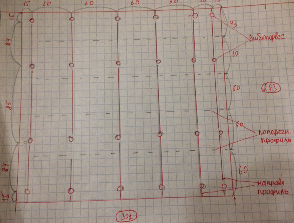

Здравствуйте! Помогите, пожалуйста со схемой размещения виброподвесов. Не могу найти подробной информации поэтому поводу, кроме того, что от стен не более 150 мм, шаг профилей должен 60 см. По ситуации: планирую каркасную звукоизоляцию потолка. Угловая комната 2,83 на 3,01 в кирпичном доме, 2 стены внешние,3 граничит с ванной, 4 с соседней нашей комнатой. Проблема от соседей сверху: воздушный шум очень напрягает (слышно даже какую сказку читают детям, если у нас тихо, повышенный тон слышно отчетливо и при работающем ТВ, есть ощущение эха), ударный шум тоже есть. Слышно иногда звуки и от соседей снизу, но не мешают (соседи тихие).У соседей сверху на полу ламинат. Есть слышимость видно и от межкомнатной стены (приложишь ухо, все отчетливо слышно). Ситуация по всей квартире одинаковая.Материалы: виброфлекс К-15(24 шт), плиты Шуманет-БМ( 50)-1 слой,профиль,ГВЛ 10 мм+ ГКЛ 12,5 мм.(Кнауф),вибростек,вибросил. Цель: не слышать в комнате речь соседей сверху,ударный шум не так принциально.Будем делать пока потолок, если не поможет, возможно межкомнатную стену.Специалистов в городе нет, при разговоре с 2-мя мастерами утверждают, что делали такую звукоизоляцию пару раз,результат нулевой и это просто деньги на ветер. Накатывает отчаяние..Простите за длинное вступление, вопросы:
1.Как правильно начертить и рассчитать схему крепления виброподвесов?(по краям отступ 15 см,а оставшееся расстояние поровну на 60 не делится,оставлять последний кусок меньше 60 см?Поперечные профили такая же ситуация?)Смущает неравномерность подвесов.Прилагаю получившуюся у меня схему.Так? Если нет, то как?
2.На потолке имеется 2 стыка плит,перепад между ними 2-3 мм, выровнен сеткой и шпаклевкой, покрашен. Есть ли смысл стыки расковыривать и проходить вибросилом?
3.На сколько см от потолка нужно крепить профиль на стенах в данной конструкции, чтобы остался воздушный зазор от потолка до шуманета в 1 см?
4.После устройства конструкции можно ли крепить к потолку пластиковый карниз для тюля и железную рельсу для встроенного шкафа? Не повлияет на шумоизоляцию потолка?
5.Как правильно:одноуровневый или 2-х уровневый каркас?
6.Профиль Кнауф в каркасе потолка нужно проклеивать вибродемпфирующей лентой?(кроме стены).Спасибо!!

Вопрос "Помогите" не имеет отношения к формату форума.
Здесь можно читать, искать поиском, находить полезные ссылки и рекомендации, но не стоит ждать, что кто-то сделает вам (на любом форуме) профессиональное проектное решение.
На форуме можно получить общие подходы к решению проблемы и готовые ЗИ решения, которые надо адаптировать к вашим конкретным условиям.
http://www.acoustic.ua/recommendations/884
