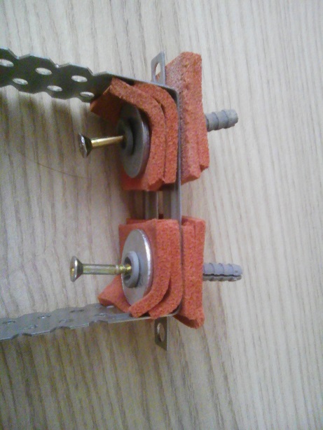

И что означает "на самодельных виброподвесах"?

В моем маленьком городке о звукоизоляции мало кто задумывается. Материалов для этого в продаже нет. Мастера по ремонту квартир не понимают для чего и как это делать. Ближайшая компания которая может предложить виброподвесы находится за 600 км от моего городка. Доставка не раньше чем через 3 недели, стоимость такова, что мне придется отложить окончание ремонта на 3 месяца.
Доход в моей семье не велик (покупка ламината обошлась по величине 2 мес.дохода семьи). Планировал завершить косметический ремонт в квартире в течении 2-х недель, черновые работы почти завершил, мысль о доп.звукоизоляции появилась недавно и вижу что всё не так просто, как говорили мастера по ремонту.
Сейчас для меня встает вопрос: делать или нет (доп.шумоизоляцию)
Приходится "колхозить" самому виброподвесы. Долеко до идеала, но надеюсь, что так конструкция даст виброразвязку.

Уважаемый Андрей и знатоки проблемы! Название темы показалось наиболее подходящим к моей ситуации. Прошу помощи советом. Планирую ремонт спальни в панельном доме. Задача уменьшение воздушных шумов - телевизор, разговоры и песни, хорошо что редкие, соседей. 3 внутренние стены - несущие бетонные панели. Их, а так же потолок, хочу обшить каркас на виброподвесах+акустическая вата 50 мм+2 листа ГКЛ. Наружная стена - навесная панель, ее обшивать затруднительно из-за стояка отопления и приваренной батареи. На полу лежит подложка из вспененного ПЭ 7 мм (продавленная уже) и паркетная доска. Вопросы:
1. Насколько данный вариант рабочий? Удастся ли снизить воздушый шум?
2. Из-за дефицита высоты потолков не знаю что делать с полом. Замена существующей подложки на сшитый ПЭ 5 мм? Или выбирать между обычной 2 мм подложкой и устройством плавающего пола?
