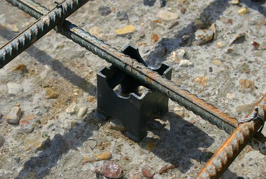

Postby vasilii » 08 Nov 2016, 18:38
Андрей -спасибо за альбом - фото последовательности изготовления плавающей стяжки - вполне популярно и понятно - и про маяки из профиля и про сетку .
Сорри за элементарный вопрос - на будущее-несрочно абсолютно
1) А) ватные "подставки" под сетку в ходе заливки на фото - удаляются-, так понимаю - по мере продвижения толщи заливки ?
И
Б) если не удаляют при заливке стяжки подставки под сетку из участков ваты -не эффективней ли с позиции прочности стяжки применить нестандартные металлические подставки -
2) Почему профили -маяки ( по последовательности фото фотоальбома )- ПОСЛЕ заливки ровняйкой удаляют(а не ДО заливки саморавняйкой )?
Сетку на уровне 2 см от ваты-холста.jpg (54.75 KiB) Viewed 11216 times
Re: Paroc SSB 1 или Rockwool Floor-Batts при высоте 8 см.
Postby Андрей Смирнов » 08 Nov 2016, 20:57
1. А и Б
ватные "подставки" не убирают, незачем. Есть конечно специальные фабричные регулируемые спейсеры, но они стоят дороже самой стяжки, а эффект тот же
2. ну так получилось в реальности :)
На самом деле это тоже не такуж важно, главное, что принцип понятен.
