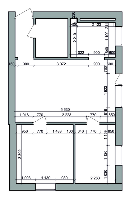

Делаю ремонт.
Квартира хрущевка распашенка, план
Внутренние стены из пескобетона с деревянной арматурой толщиной 8 см.
Двери из толстой фанеры толщиной сантиметра 4-5.
Сейчас когда дети громко общаются или включают телевизор в проходной комнате - гостиной это мешает спать/отдыхать в дальних комнатах/спальнях.
Подскажите пожалуйста, как с минимальной потерей пространства улучшить звукоизоляцию спален относительно гостиной. Интересует в основном среднечастотный диапазон.
Двери планируем ставить вот такие - http://papa-carlo.com.ua/cp-15-al.f.html?shpon=11
Имеет ли смысл звукоизолировать стену (со стороны гостиной) теряя на этом по 4-7 см или через межкомнатные двери все равно будут звуки голоса проникать?
