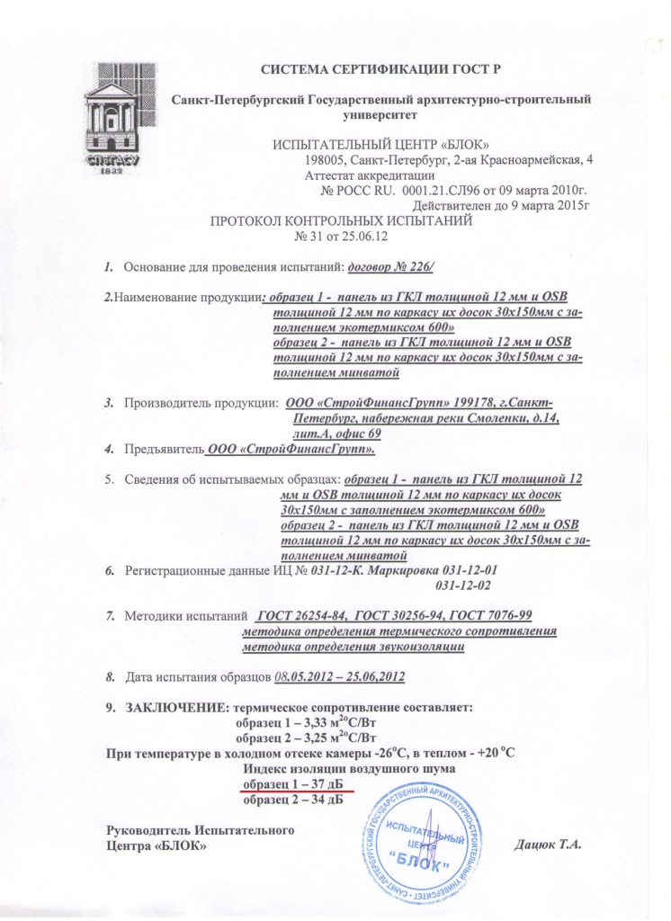

В доль длинной стены (5м) с двух сторон На фанерное основание установлена гкл конструкция12,5+12,5 с относом от стены 50мм до внутреней плоскости листа. Полости гкл стены и фанерного основания заполнены звукоизолирующей ппу. (описание см.прилож)
Шумоизоляция Эк600.jpeg (201.1 KiB) Viewed 4027 times
600z.pdf
(215.85 KiB) Downloaded 689 times

В целом Василий уже ответил, к его словам могу добавить следующее:
1. вы выполнили очень хорошую теплоизоляционную конструкцию пола и стен на основе ППУ, но ведь целью была звукоизоляция, а не теплоизоляция.
2. результатам в протоколе испытаний я не верю, т.к. они вступают в противоречие с законами физики и здравым смыслом. В протоколе не указан тип минеральной ваты и её плотность, а также условия проведения испытаний, в частности площадь измеряемой конструкции. Но даже если предположить, что применялась не акустическая минеральная вата, а утеплитель низкой плотности 11-17 кг/куб.м, то и в этом случае результат не соответствует реальности. Такое впечатление, что результаты для конструкции с минеральной ватой сознательно занижены, чтобы в лучшем свете выглядела конструкция, заполненная пенополиуретаном.
Я думаю, что проблема именно в составе ваших конструкций. Если бы вы применили вместо ППУ акустическую минеральную вату плотностью 45-65 кг/куб.м, то звукоизоляция была бы существенно выше.
Я уже не говорю о том, что в отличие от минеральной ваты, ППУ является горючим материалом.
