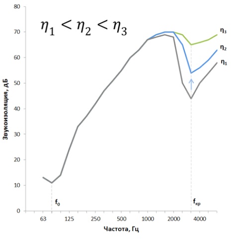

Postby Андрей Смирнов » 03 May 2016, 22:00
Склеивать ГКЛ не рекомендуется. Применять упругий клей-герметик с неизвестными характеристиками или использовать клей отдельными пятнами, то получится гарантированное снижение ЗИ, за счет нежелательных резонансных явлений на СЧ. Применение специальных вязкоэластичных мембран между слоями ГКЛ приводит к увеличению внутренних потерь и снижению провала ЗИ на критической частоте волнового совпадения, которая для ГКЛ облицовки находится в диапазоне 2400-3500 Гц. Это не самый важный частотный диапазон для ЗИ.
На рисунке типовая кривая ЗИ для облицовки ГКЛ.
η - коэффициент внутренних потерь вязкоэластичного слоя.
