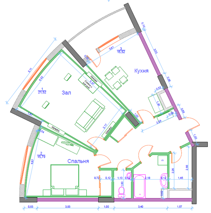

Здравствуйте.
Намечается ремонт в новой квартире, в связи с чем хочу обратиться за советами.
Дом – монолитной конструкции. Межквартирные стены – пенобетон толщиной 20 см. В квартире межкомнатных перегородок нет, стяжки нет. Расстояние между перекрытиями – 280 см. Разводка системы отопления – по полу.
Задачи:
1. Минимизировать возможный шум от соседей ко мне и наоборот, а также из зала в другие комнаты.
2. Сделать акустическую обработку зала (КДП), но без фанатизма.
1. Звукоизоляция
Планирую выполнить звукоизоляцию в первую очередь в спальне и зале, который должен стать КДП. На схемах монолитные конструкции обозначены темно-серым цветом, межквартирные перегородки – фиолетовым, проектируемые межкомнатные перегородки – зеленым.
По всей квартире будет сделан плавающий пол с разделением по комнатам: Роквул флор баттс 2*25 + стяжка 50-60 мм. Финишное покрытие – скорее всего клеевая пробка.
Стены в зале, спальне: ГВЛ 12,5 + ГВЛ 12,5 на каркасе 50 мм с использованием Vibrofix Liner и заполнением Роквул акустик баттс.
Потолок: по схеме D112 решений Кнауф с использованием Vibrofix и заполнением Роквул акустик баттс.
С кухней пока не определился, нужно ли там обрабатывать стену смежную с соседней квартирой и наружную стену. Видимо тоже придется, иначе эффект от звукоизоляции пола и потолка будет неполным. Не так ли?
В санузле тоже нет понимания, нужно ли обрабатывать межквартирную стену и потолок.
Просьба поправить, посоветовать.

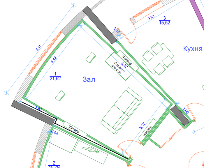

2. Зал (КДП)
КДП получается трапецеидальной формы. Читал, что в таком случае АС нужно располагать по короткой стене и потолок должен быть наклонный. Наклонный потолок – это слишком. И АС хотелось бы расположить по наружной стене, хотя кто знает… Также планирую установить диффузоры Шредера на тыловой и боковых стенах. При этом на боковых хочется их вмонтировать в стену. На окно – штору.
Хотелось бы понимать, приемлемы ли пропорции комнаты, какие при этом могут проблемы. Нужно ли делать боковые стены ровными (зеленый цвет). Или лучше сделать их ломаными, почти вплотную к монолитным конструкциям и стенам в спальне и кухне (черный цвет).
Надеюсь, что смогу найти в Казани продукцию Vibrofix и все остальное.

Два факта:
1. все описанные аспекты звукоизоляции выходят за рамки формата форума, т.к. являются серьезными инженерными вопросами. Если хотите получить хороший результат, то надо действовать профессионально, а на форуме можно получить только общие рекомендации.
2. КДП трапецевидной формы правильно ориентировать наоборот, т.е. фронтальной стеной должна служить более короткая стена. В этом случае объемно-планировочное решение подлежит корректировке.

1. Да, не думал, что все будет так сложно :) Т.е. вы советуете обратиться к местным специалистам. Или можно к вам?
2. Можно в двух словах пояснить, чем плох мой вариант расстановки.

pcorsar wrote:1. Звукоизоляция
Для изоляционного слоя 50 мм толщина стяжки должна быть не менее 60 мм.
Перегородки лучше возводить на каркасе шириной 75 мм с шагом стоечных профилей 600 мм.
Межквартирные стены толщиной 200 мм из пенобетона не удовлетворяют требованиям СНиП 23-03-2003 "Защита от шума". Выполнение такой стены является нарушением строительных норм. Звукоизоляция межквартирной стены должна иметь значение не менее Rw=52 дБ для домов категории "Б" и Rw=54 дБ для домов категории "А". Стена из пенобетона толщиной 200 мм обладает звукоизоляцией Rw=45-46 дБ. Поэтому дополнительную звукоизоляцию следует выполнять и в кухне и в спальне обязательно. На санузлах конечно можно сэкономить, но бытовые звуки через указанную стенку из пенобетона будут прослушиваться однозначно... :)
2. Зал (КДП)
Трапецеидальная форма комнаты вполне приемлема, если боковые стены расходятся от фронтальной стены к тыловой. В этом случае увеличивается диффузность звукового поля в помещении. Пропорции комнаты не совсем удачные, т.к. есть два кратных размера (длина и высота).В этом случае следует ожидать повышенной неравномерности АЧХ на НЧ. С другой стороны вы планируете выплнять стены по гипсокартонной технологии, что существенно увеличивает фонд звукопоглощения на низких частотах и, как следствие, снижает нежелательное влияние комнатных мод. Но к этой потенциальной проблеме нужно быть готовым. Если есть возможность, лучше увеличить длину комнаты на 200-300 мм.
Крепления Vibrofix в РФ можно купить здесь http://www.acousticspb.ru

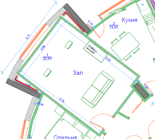

Postby pcorsar » 27 Apr 2016, 17:56
Переделал планировку с таким расчетом, чтобы зал получился прямоугольной (почти) формы :). Есть ли смысл уложить дополнительный слой базальтовой ваты в образовавшиеся пустоты возле пилонов (отмечено красным)? Если есть, то какой плотности 40, 110?
