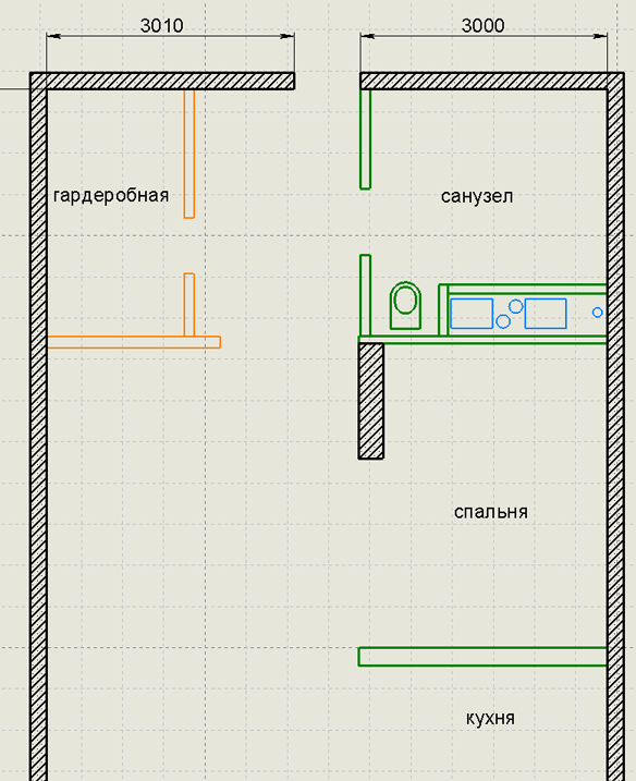

Квартира в новостройке, последний этаж, дом монолит-кирпич.
Межкомнатные перегородки от застройщика из 90 мм пустотелых КББ. Межквартирные в основном из монолитного бетона, в нескольких местах из тех же КББ, но 180 мм.
На рисунке зеленым изображены планируемые перегородки. Синим - венткороба и канализационный стояк справа. Венткороба сделаны из тонкой оцинковки и их стенки излучают все, что творится в квартирах снизу. Также отлично слышно журчание смываемой воды по канализационной трубе от нижней квартиры.
Поскольку спальня будет граничить с санузлом, хочу обеспечить комфортную звукоизоляцию. Изолироваться хочу от:
1. Шумов от венткоробов и канализационного стояка
2. Звуков из собственного санузла
3. Звуков соседского санузла и соседской квартиры снизу в целом
4. Потенциальных шумов от смежной квартиры справа (там пока никто еще собственник не объявился и какие от него звуки будут - я пока не знаю :) )
5. От структурных шумов смежной с кухней перегородки
На полу будет плавающая стяжка.
После чтения похожих тем и различных статей на тему звукоизоляции в голове еще пока нет четкой уверенности в своих действиях, буду благодарен за комментарии на мои соображения и вопросы:
1. Самый трудный вопрос для меня: материал перегородок. Хотелось бы по возможности полнотелый материал с возможностью крепления тяжелых предметов (в санузле - бойлер, инсталляция для унитаза, на кухне - тяжелые шкафы). Полкирпича полнотелого вряд ли пройдут по массе. Остаются полнотелые КББ 90мм плотностью 1200-1300 кг/м3, ПГП 100мм, на крайний случай, пустотелый керамический кирпич. Хоть по формуле расчета Rw для твердых материалов ПГП, КББ и пустотелый кирпич примерно одного поля ягоды, я интуитивно склоняюсь к КББ, более высокая трудоемкость возведения не пугает. После штукатруки такая стена, как мне кажется, будет наилучшая из возможных. Но это только ощущения.
2. Нужно ли перед возведением перегородок между санузлом и спальней дополнительно чем-то обклеить венткороба? Если да, то чем - вибропластом, или же каким-то рулонным материалом на основе мин. ваты? Или достаточно просто заполнить пустоты между перегородками и коробами акустической ватой?
3. Спальня не будет иметь плотной двери, вместо нее будет широкий проем с раздвижными дверями. В этом случае нет смысла изолироваться от остальных помещений своей квартиры, кроме санузла. Но не хотелось бы получить переизлучение звука от соседей. Есть ли для этого смысл укладывать блочные перегородки на эластичный материал?
4. Слышал недовольное мнение о сочетании раздвижных дверей и перегородок из ПГП: когда дверь движется, перегородки отлично излучают вибрации, передающиеся с подвижной системы на них. Так ли это? Что можно сделать для уменьшения этого эффекта?
5. На рисунке оранжевые перегородки гардеробной из пустотелых КББ сейчас остались от застройщика. По всем параметрам они мне вполне подходят, сложены неплохо, больших щелей нет. В таком случае нет смысла их перекладывать с эластичной подложкой, это не стоит того?

hyff wrote:Добрый день!
Рассматриваемые вами материалы "полнотелые КББ 90мм плотностью 1200-1300 кг/м3, ПГП 100мм, на крайний случай, пустотелый керамический кирпич" обладают одним неприятным свойством переизлучать в квартиру структурные шумы здания. Особенно это касается ПГП. Каркасные перегородки на основе профилей 100 мм с обшивкой двумя слоями ГКЛ (а лучше ГВЛ) лишены этого недостатка при правильном монтаже. Нагружать перегородки ГКЛ кухонными шкафами или сантехнической инсталляцией совершенно безопасно. Почитайте детальные листы Кнауф в части допустимых консольных нагрузок и вы совершенно успокоитесь на этот счет
Поверхность металлических вентиляционных каналов изолируются следующим образом: внешнюю поверхность жестких воздуховодов необходимо обернуть фольгироваными базальтовыми матами толщиной 20-50 мм. Швы между полосами базальтовых матов проклеиваются самоклеющейся алюминиевой лентой. В случае необходимости поверх базальтовых матов может монтироваться слой самоклеющегося вибродемпфирующего материала. Затем вентиляционные каналы заключаются в короб с облицовкой из двойногог ГКЛ со слоем минеральной ваты 50 мм.
Как я писал выше, "блочные" ограждения не рекомендуются к применению. Но если вы решите их возводить, то результат от применения эластичного материала под перегородками окажется скорее всего негативным. Это связано с крайне высокой трудоемкостью, сложностью правильно расчета требуемых характеристик упругого материала, человеческим фактором во премя производства работ. Кроме того, надо понимать, что перегородки необходимо отделять упругими прокладками не только от пола, но и от всех стен и потолка...
Не понимаю о чем речь. О какой раздвижной системе идет речь? Их на рынке довольно много. Не думаю, что это может быть проблемой. Большинство шкафов-купе имеют похожую конструкцию, но каких-то жалоб я не слышал...
См. ответы выше...

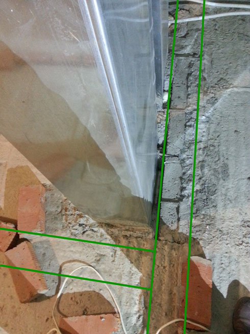

Планирую еще выполнить облицовку монолитной стены на кухне на независимом каркасе. Если применить 75мм профиль, выдержит ли облицовка кухонные шкафы при высоте потолков 3м? Обшиваться каркас будет двумя слоями ГВЛ, длина обшивки - 3м, по всей длине будут висеть шкафы. Или без креплений стоечных профилей к стене не обойтись? Если крепления нужны, то можно ли тогда взять вместо 75мм испльзовать 50мм профиль?
Пространство вокруг венткоробов выглядит так:
Зеленым отметил расположение будущих перегородок.
Как подготовить пол к последующему монтажу перегородки? Соорудить ровную подушку из ЦПС поверх всего этого безобразия и на нее уже монтировать направляющие?
Требует ли похожей подготовки цельное монолитное перекрытие, но с перепадом высоты около 20мм/3м и оставшимися от разравнивания бетона волнами?
Также есть вроде бы очевидный вопрос, на который не могу найти ответа относительно примыкания перегородки к монолитной стене. Стена завалена на 20мм. Стена будет оштукатурена цементной смесью под укладку плитки. Какова очередность действий: сначала выравнивание стены, затем закрепление на нее вертикальной направляющей каркаса и обшивка листами, или наоборот? Для меня логичнее сначала выровнять стены, чтобы каркас установился ровно и его можно было обшивать без подгонки листов под завалы стен и пола.
И по устойчивости перегородки: если возвести ее на одинарном 100 мм профиле с направляющими Vibrofix Liner, обшить с каждой стороны 2-мя слоями ГВЛ с заполнением минватой, то как примерно должна вести себя хорошо выполненная перегородка при постукивании кулаком по ней? Должна ли она немного болтаться от ударов, или только глухой звук и все?
