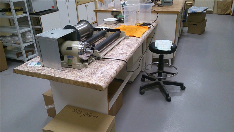

Добрый день.
Лаборатория, помещение 80 м2.
Не буду углубляться в назначение оборудования, скажу лишь то, что шумит не очень сильно (примерно как мясорубка + ударные шумы от бьющихся каменных шариков 30-50 мм).
Однако процесс занимает час в относительно тихом помещении где проводятся опыты.

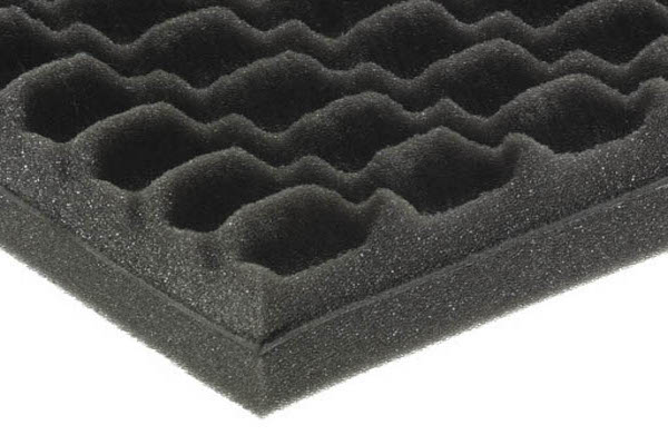

Конструкция из профиля 50 мм, обшитая тяжелым ш.и. материалом (спец.панель),между панелями акустическая вата. Внутри короба материал кот. продаётся в ш.и. автомобилей - самоклеющийся поролон толщиной около 25 мм имеющий ячейковую (лоток для яиц) структуру. Получившийся короб крепим на 4 виброопоры виброфлекс SM.

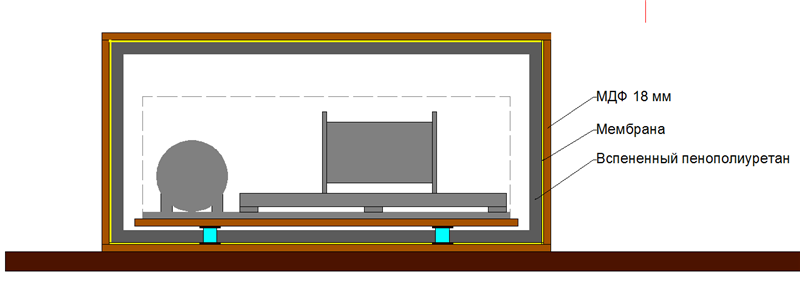

Postby ShlemaPitkin » 09 Feb 2016, 22:59
Характеристики ограждающих конструкций:
Трёхэтажное кирпично-монолитное здание сдаваемое арендаторам под различные нужды.
Стены:
перегородки - пустотелый керамический кирпич, кладка в полкирпича, облицовка штукатурка с окраской;
наружная стена - пустотелый керамический кирпич, кладка в полтора кирпича, облицовка штукатурка с окраской;
Перекрытия:
Пол - ж/б плита с пустотами, плавающая стяжка на вспененном полиэтилене;
Потолок - ж/б плита с пустотами, потолок типа "Армстронг";
Замеры шума при работе установки - 72 dB. Замеры проводились с помощью смартфона по средствам различных приложений и носят лишь ознакомительный характер.
Фото установки:
План короба:

Postby Андрей Смирнов » 10 Feb 2016, 00:03
Если уровень шума составляет 72 дБ или даже немного больше, то предложенной вами конструкции будет вполне достаточно.
Более того, такой толщины МДФ не нужен, достаточно будет 10-12 мм или, как я писал выше, использовать металл 1,5-2 мм.

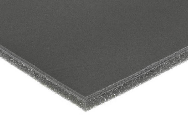

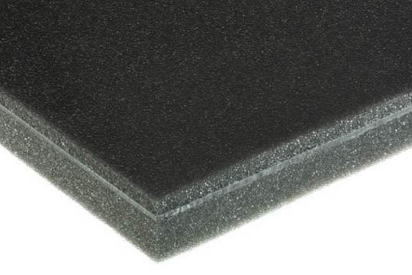

В качестве вибродемпфирующего материала можно спокойно использовать звукоизоляционное и вибродемпфирующе покрытие Mappysil CR Bugnato или Mappysil CR RE.

Плиты Mappysil действительно являются звукопоглощающими, но я писал о продуктах производства Mappy (Италия) с названиями Mappysil CR Bugnato или Mappysil CR RE и выложил их фотографии. На иллюстрациях видна трехслойная конструкция этих плит: между двумя слоями полиуретана зажата тяжелая мембрана из полимерно-минерального материала. Такая конструкция является одновременно вибродемпфирующей, звукоизолирующей и звукопоглощающей. Эти материалы специально предназначены для звукоизоляции кожухом инженерного оборудования.

Postby ShlemaPitkin » 15 Mar 2016, 22:51
Отписываюсь:
Сделали короб - МДФ 18 мм, внутри звукопоглощающий материал 40 мм (вспененный меламин), основание на VibroFix Uni.
Показатели телефонного "шумомера":
- без короба 83dB;
- короб из МДФ 71 dB;
- короб из МДФ + звукопоглощающий материал 62 dB;
Итого 83-62=21
Результатом удовлетворен.
