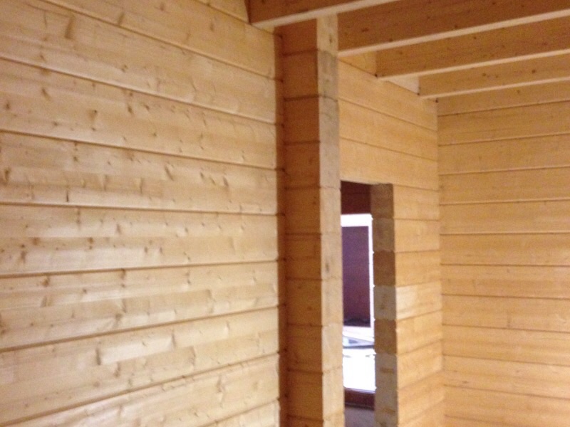

Достраиваю дом из клееного бруса в один этаж. Утепление сверху потолка. В доме выделил комнату под домашний кинотеатр.
Соседей не будет. :D Но хотелось бы звукоизоливать помещение ДК от остальной части дома, чтоб можно было громко включать кино.
Планировал соорудить комнату в комнате, но не хотелось бы делать дополнительный потолок, жалко закрывать потолочные балки, да и высота сильно уменьшится...
Плавающий пол тоже сделать проблема. Отопление у меня только теплыми полами, поэтому закрывать их сверху утеплителем (звукоизоляцией) наверное не получится.
Посоветуйте плиз, какие есть варианты в моем случае ? Если попытаться звукоизолировать только стены, то как быть с потолочными балками ? Вокруг них ведь по идее тоже надо стенку возводить ?
Но дом деревянный и нужно оставить зазор под усадку...
P.S. Фундамент под домом плита, соответственно пол везде бетонный, в т.ч. и в ДК.
Вопрос прекрасен, т.к. ответ на него великолепно прост - никак!!!

Проводить какие-либо звукоизоляционные мероприятия в вашем случае было бы целесообразно, если бы выполнялось 2 условия:
1. ограждающие конструкции дома массивные
2. цель изоляции - бытовые шумы, а не звук ДК
Деревянный дом это красиво. Но с точки зрения строительной акустики обеспечить в таком доме нормативные показатели звукоизоляции ограждающих конструкций по воздушному и ударному шуму практически невозможно.
Домашний кинотеатр это мощный источник низкочастотного шума (сабвуфер), для изоляции которого необходима масса и толщина, чего нет у деревянного бруса, из которого построен дом.
Чисто теоретическое решение конечно есть. Поскольку полом помещения ДК у вас является бетонная фундаментная плита, то можно было бы на ней построить "комнату в комнате" со своими собственными стенами и потолком. И внутри этой конструкции уже устраивать кинотеатр. Но в данном случае уже существует теплый пол, который нельзя чрезмерно нагружать и высота помещения будет слишком малой.

Мда... Работу вы конечно провели грандиозную. Боюсь я не смогу себе позволить выделить на ДК сумму превышающую постройку дома :( К концу стройки финансы уже поют романсы...
Возможен ли более бюджетный вариант ? Я не претендую на идеальную звукоизоляцию.
Если строить комнату в комнате, то придется ее строить из чего то массивного, как у вас в проекте, из бетонных блоков ? И можно ли в этом случае обойтись без дополнительного пола ? А стены возвести на существующем полу, на виброразвязке ? Как я писал, отопление у меня только теплыми полами и если их закрыть, то как же обогревать помещение... Ну и еще не понятно как сместится точка росы.
Высота потолка 2,9м. Если строить по вашим рекомендациям, насколько она уменьшиться ?

Я же написал, что решение есть, но чисто теоретическое.
А пример привел, чтобы не быть голословным.
Думаю, что вам не стоит заморачиваться со звукоизоляцией без гарантированного эффекта...
