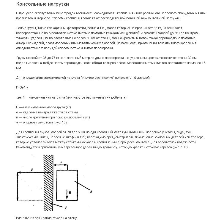

По консольной нагрузке:
Консольная нагрузка.JPG (83.78 KiB) Viewed 7396 times
Передача ударного шума по указанному вами пути возможна, но маловероятна. Не думаю, что она будет существенной и заметной.
