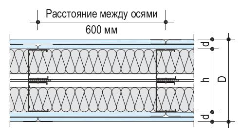

Перегородка на двух независимых каркасах это конечно же самая эффективная звукоизоляционная конструкция каркасного типа. Иллюстрацию, которую ты привел с моего сайта acoustic.ua, я изобразил на основе деревянного каркаса только для наглядности. Более эффективно и технологичнее выполнять перегородку на основе металлических профилей Кнауф шириной по 100 мм.
Вместо гидроизола рекомендую применить третий слой ГКЛ, будет дешевле, безопаснее, экологичнее и эффективнее.
Такая перегородка будет обладать собственной звукоизоляцией на уровне 69-74 дБ (без учета косвенных путей передачи шума). При этом на средних и высоких частотах ничего прослушиваться не будет. Но низкие частоты могут быть изолированы только с помощью массы, которой недостаточно у каркасных конструкций, по сравнению с массивными кирпичными или бетонными ограждениями. Поэтому небольшое глухое бубнение бас-гитары будет прослушиваться.

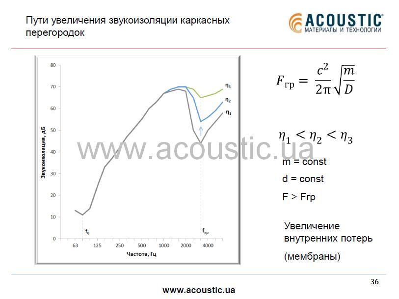

А.Кравченко периодически печатает выдержки из книг Филиппа Ньюэлла по акустике студий. Применительно к студийной практике использование гидроизола оправдано для некоторых акустических конструкций, в частности в звукопоглощающих подвесных панелях.
С точки зрения строительной акустики, применение гидроизола в облицовке ГКЛ (между листами гипсокартона) не увеличит звукоизоляцию на НЧ, но приведет к увеличению звукоизоляции только в области т.н. критической или граничной частоты облицовки на СЧ/ВЧ. Это связано с эффектом увеличения коэффициента внутренних потерь (?) в материале гипсокартонной облицовки за счет вибродемпфирующего влияния гидроизола (а попросту битума). Критическая частота ГКЛ находится в интервале 2400-4000 Гц в зависимости от толщины листа гипсокартона. На таких высоких частотах обычно дополнительная звукоизоляция не требуется.
На иллюстрации один из слайдов моей лекционной презентации, показывающий влияние внутреннего демпфирования облицовки ГКЛ на ее звукоизоляционные свойства. На диаграмме три графика частотной зависимости звукоизоляции от значения коэффициента внутренних потерь (?) вязкоэластичной мембраны, зажатой между двумя листами ГКЛ.
Потери в ГКЛ облицовке.JPG (44.12 KiB) Viewed 10162 times
Из графика виден характер изменения характеристики звукоизоляции, он не затрагивает диапазон низких частот.
Для увеличения звукоизоляции на НЧ необходимо смещать основную резонансную частоту (fo) перегородки (или облицовки) в более низкочастотную область.
Этого можно добиться только увеличением массы облицовки ГКЛ и глубины каркаса. Увеличение внутренних потерь будет играть очень небольшую роль в решении данной задачи, что прямо следует из формулы резонансной частоты перегородки:
fo = 85/sqrt(m*d), где
m - поверхностная масса облицовки, кг/кв.м
d - глубина каркаса перегородки, м
